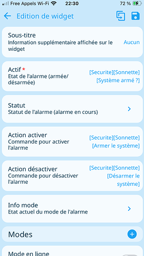

J’ai créé depuis l’application sur mon iPhone un Widget Alarme en me basant sur les info du plugin Blink
Tout c’est bien passé, mais sur la page où je l’ai inséré celui-ci n n’apparaît pas malgré mes tentatives de changer le mode d’affichage de la page et du widget

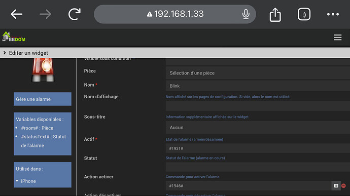

Comme vous pouvez le voir, sur l’application j’ai bien les commandes d’affichées, mais après recherche sur le plugin, j’ai vu une erreur sur ce widget avec des commandes orphelines, et en rentrant dans celui-ci il y a que les ID des commandes

Est ce que les infos sur ton app sont bien a jour ?? => menu > pref > gestion des donnees > recharger les **donnees**
Si cote plugin ca ne s affiche pas, soit c est un probleme de rafraichissement (F5) soit c est pcq les commandes n existent plus.
Tu peux aussi tenter depuis jeedom, via le menu « recherche » de voir s il trouve la commande 1931 ?
Je le pensais mais à première vue non
Effectivement commande inconnue
J’ai rechargé les commandes et ça fonctionne
Bizarre ce changement mais merci pour la solution
