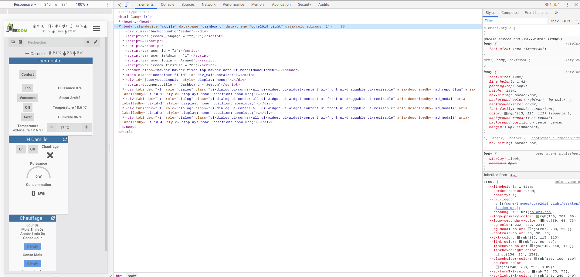

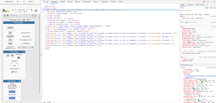

Il faudrait ouvrir la console (f12) puis rafraichir la page a droite va avoir un VMXXX cliquer dessus et m’envoyer une capture
Bonjour Loic

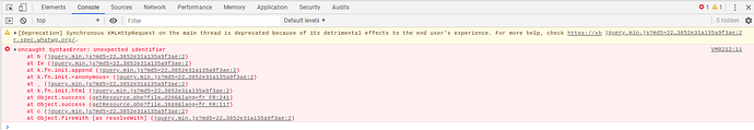

Je n’ai pas vu de VMXXXX (c’est la première fois que je rentre en mode debug …) mais j’ai cette erreur
Si cela ne correspond pas à ce que tu veux, il faudrait que tu me guides plus.
Merci de ton aide et bravo pour la V4 (à toute l’équipe aussi)

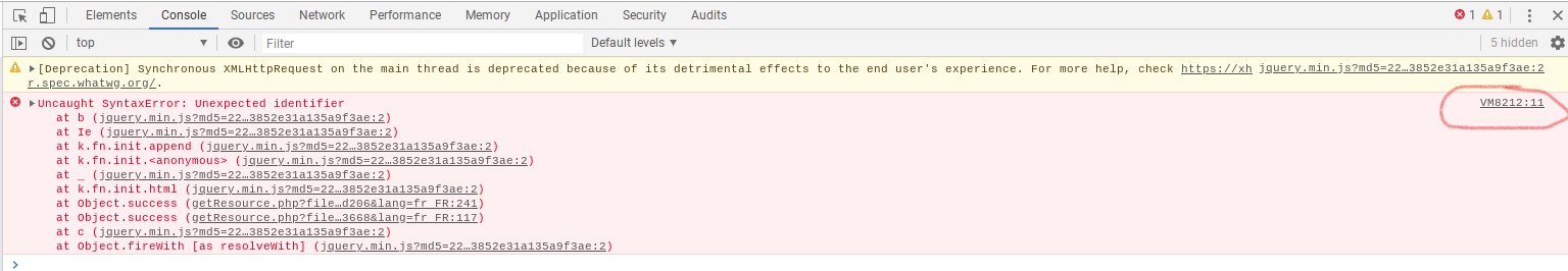

Il faut que tu cliques sur VM8212 en haut à droite et poster le résultat.
Aucun VM8212 visible à l’horizon après avoir fait F12 et CTRL F ‹ VM ›.
Peux-tu me guider plus ?

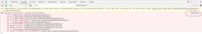

Et voilà merci

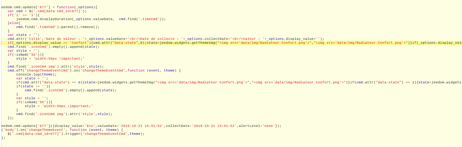

Il faudrait la ligne complète en texte stp. Elle est tronquée là.
en texte

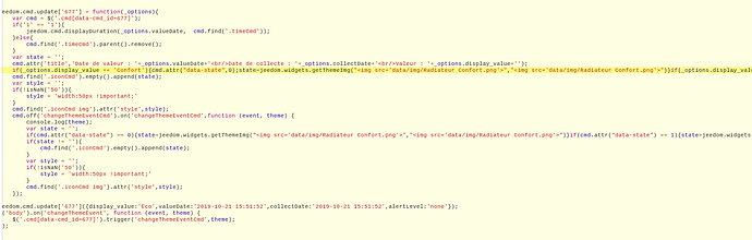

		jeedom.cmd.update['677'] = function(_options){
			var cmd = $('.cmd[data-cmd_id=677]');
			if('1' == '1'){
				jeedom.cmd.displayDuration(_options.valueDate,  cmd.find('.timeCmd'));
			}else{
				cmd.find('.timeCmd').parent().remove();
			var state = '';
			cmd.attr('title','Date de valeur : '+_options.valueDate+'<br/>Date de collecte : '+_options.collectDate+'<br/>Valeur : '+_options.display_value+'');
			if(_options.display_value == 'Confort'){cmd.attr("data-state",0);state=jeedom.widgets.getThemeImg("<img src='data/img/Radiateur Confort.png'>","<img src='data/img/Radiateur Confort.png'>")}if(_options.display_value == 'Eco'){cmd.attr("data-state",1);state=jeedom.widgets.getThemeImg("<img src='data/img/Radiateur Eco.png'>","<img src='data/img/Radiateur Eco.png'>")}if(_options.display_value == 'Vacances"){cmd.attr("data-state",2);state=jeedom.widgets.getThemeImg("<img src='data/img/Radiateur Vacances.png'>","<img src='data/img/Radiateur Vacances.png'>")}if(_options.display_value == 'Off" OR _options.display_value == 'Arrêt"){cmd.attr("data-state",3);state=jeedom.widgets.getThemeImg("<img src='data/img/Radieteur Off.png'>","<img src='data/img/Radieteur Off.png'>")}
			cmd.find('.iconCmd').empty().append(state);
			var style = '';
			if(!isNaN('50')){
				style = 'width:50px !important;'
			cmd.find('.iconCmd img').attr('style',style);
			cmd.off('changeThemeEventCmd').on('changeThemeEventCmd',function (event, theme) {
				console.log(theme);
				var state = '';
				if(cmd.attr("data-state") == 0){state=jeedom.widgets.getThemeImg("<img src='data/img/Radiateur Confort.png'>","<img src='data/img/Radiateur Confort.png'>")}if(cmd.attr("data-state") == 1){state=jeedom.widgets.getThemeImg("<img src='data/img/Radiateur Eco.png'>","<img src='data/img/Radiateur Eco.png'>")}if(cmd.attr("data-state") == 2){state=jeedom.widgets.getThemeImg("<img src='data/img/Radiateur Vacances.png'>","<img src='data/img/Radiateur Vacances.png'>")}if(cmd.attr("data-state") == 3){state=jeedom.widgets.getThemeImg("<img src='data/img/Radieteur Off.png'>","<img src='data/img/Radieteur Off.png'>")}
				if(state != ''){
				var style = '';
				if(!isNaN('50')){
		jeedom.cmd.update['677']({display_value:'Eco',valueDate:'2019-10-21 15:51:52',collectDate:'2019-10-21 15:51:52',alertLevel:'none'});
		$('body').on('changeThemeEvent', function (event, theme) {
			$('.cmd[data-cmd_id=677]').trigger('changeThemeEventCmd',theme);
Dans ta configuration tu aurais pas un 'Vacances" au lieu ‹ Vacances › (le simple quote est important) ?
:rage:
Merci Chef.
J’avais bien lu et en tête l’histoire des " vs ', mais il a fallu que je zoome +175% pour le voir (pb de police)
et j’ai viré également un test où j’avais
#value# == ‹ Off › OR #value# == ‹ Arrêt › pour mettre deux lignes
Un grand merci et désolé pour le dérangement
