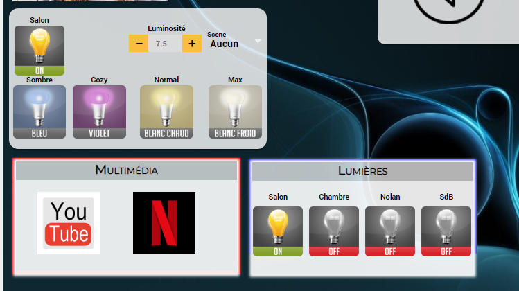

Le Widget en question :
Le Design où apparait le Widget :

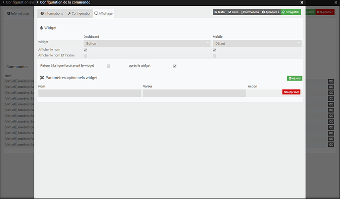

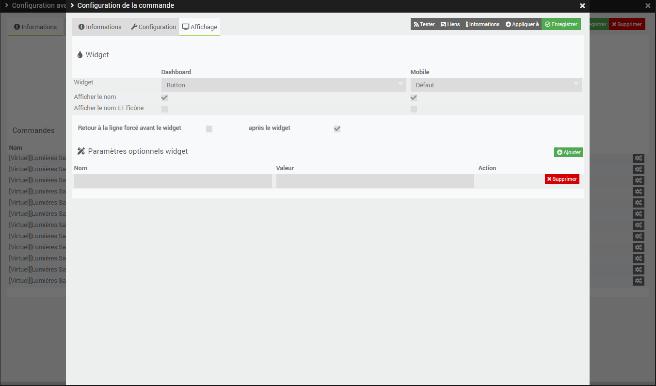

Bonjour, le widget Button a un paramètre step qui permet de définir le pas
Pour l’utiliser cliquer sur le petit bouton engrenages bouton de la commande puis sur l’onglet Affichage puis dans la section « Paramètres optionnels widget » cliquer sur le petit bouton vert « Ajouter » et dans la ligne ainsi créée enter le nom step et la valeur désirée. Ne pas oublier de cliquer sur « Enregistrer »

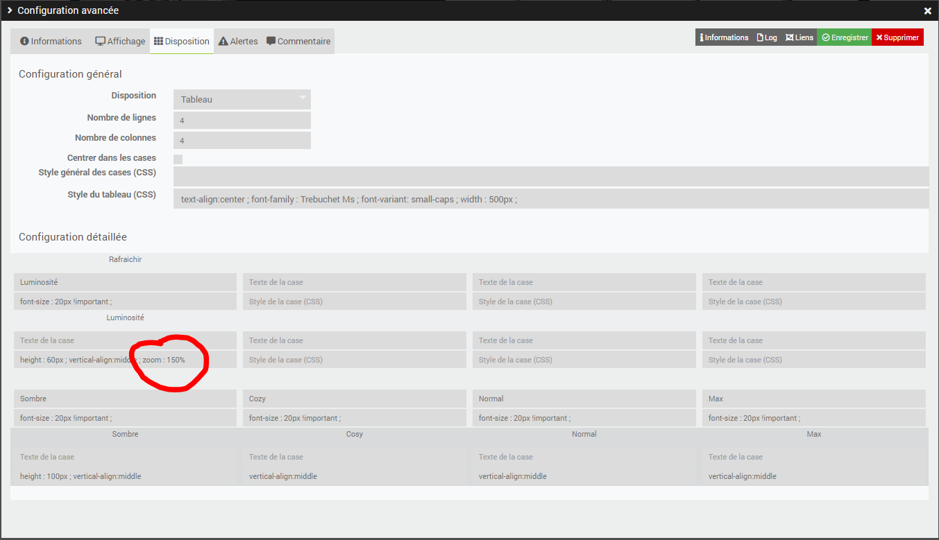

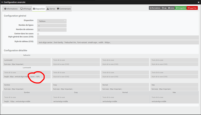

J’ai trouvé comment modifier la taille du Widget BUTTON sans modifier le reste d’un virtuel :smiley::smiley::smiley:
Je te file le tuyau juste pour information, peut être que ça pourrait te servir !
Il faut ajouter un paramètre CSS dans le tableau du virtuel, le paramètre « zoom » (CF photo jointe).
