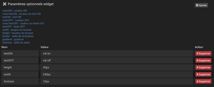

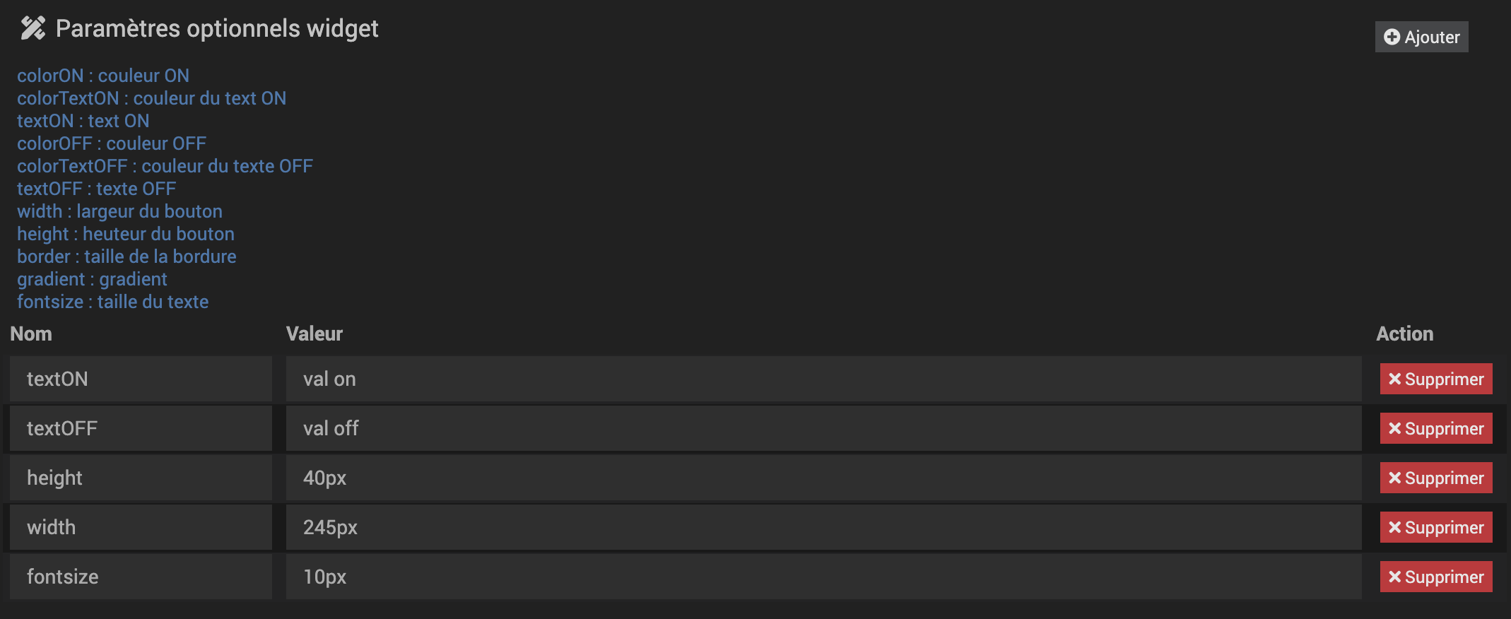

la saisie de textON et textOff ne change rien c’est toujours ON et Off qui sont affichés
Pierre
Il faut mettre ON et OFF en majuscule dans textON et textOFF.
Tu crois que ca serait possible d’ajouter un paramètre pour spécifier la taille du texte ?
Tu as le paramètre optionnel height qui définit la taille du bouton.
La taille du texte est calculé avec la valeur : height / 1.8
Sinon, si tu souhaites personnaliser la taille du texte, je propose un nouveau paramètre optionnel : fontsize.
J’en ai profité pour ajouter l’affichage de la liste des paramètres disponibles (description plus précise à compléter).
