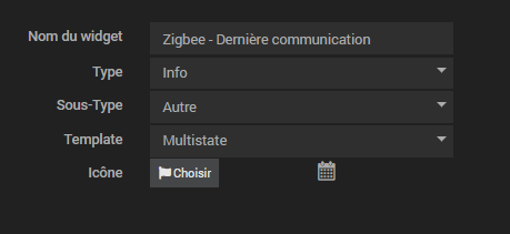

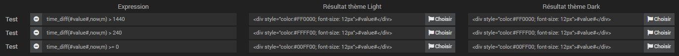

Je souhaite faire varier la couleur d’un texte en fonction du résultat d’un time_diff entre la valeur du paramètre et l’heure actuelle.
Il y a quelque chose qui m’échappe car, quand j’utilise time_diff dans mes tests, le widget ne fonctionne plus.
Est-ce possible de faire ce genre de test ou pas?

Re,

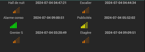

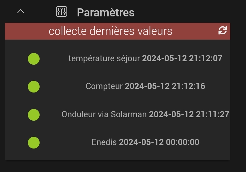

J’ai un écran sur lequel j’affiche tous mes équipements ZIGBEE avec la qualité de communication et la date/heure de dernière connexion
J’aimerais que l’affichage de la date/heure change de couleur en fonction du delta entre l’heure courante et l’heure de dernière communication

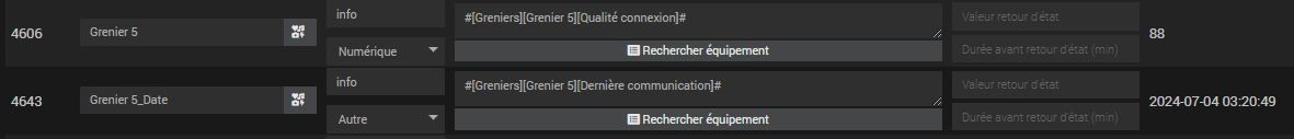

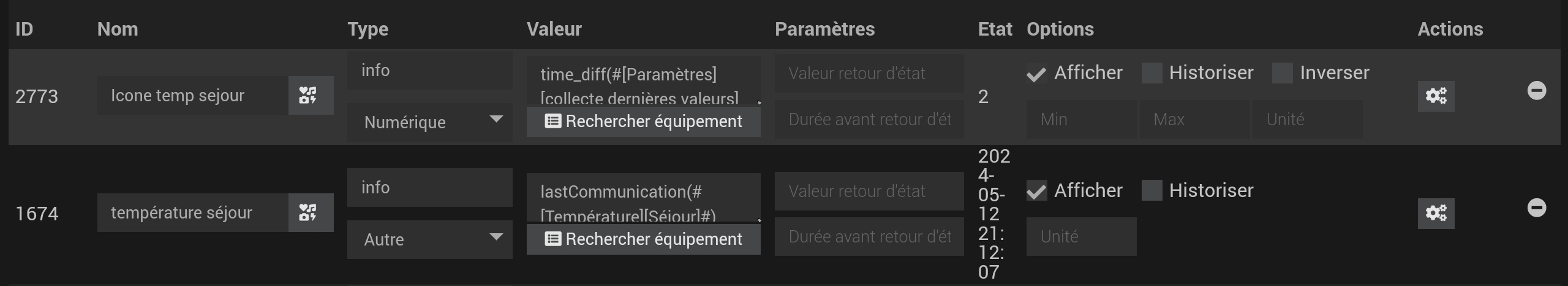

J’ai un virtuel qui contient toutes ces valeurs

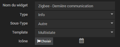

Et j’ai un widget multistate qui teste le delta avec time_diff

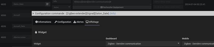

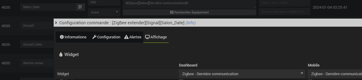

Si j’applique le widget à une des commandes, rien ne s’affiche pour cette commande. Dans le cas ci-dessous, j’ai appliqué le widget à la commande du module salon

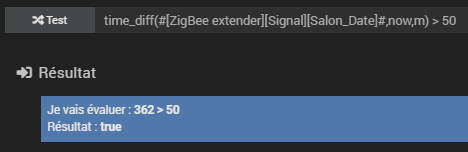

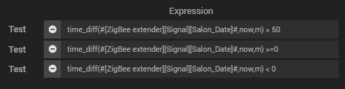

J’ai vérifié mon expression avec le testeur d’expression (pour être certain que je n’avais pas fait une erreur de frappe) et cela fonctionne:
Pour info, normalement j’avais time_diff(#value#,now,m) > 50 comme expression de test.

La commande contient ceci: 2024-07-04 09:29:05

Bon, du coup c’est qu’il ne sera pas possible d’utiliser ce type de test dans le paramétrage du widget.
Il va falloir procéder avec la méthode remontée par Noyax37 et donc utiliser le time_diff dans une commande virtuelle.
C’est sur cette commande que tu pourras appliquer ton widget dont le test sera bien plus simple (#value# > xxx)

Serait-ce un oubli dans la fonction WIDGET ? Est-ce que cela risque d’être corrigé un jour ?
Bison
Juillet 4, 2024, 7:38
9

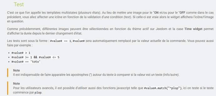

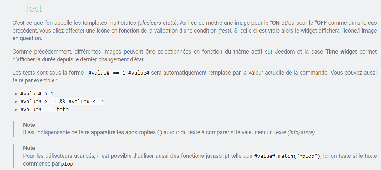

Vu de la doc ce n’est pas un oubli non :
https://doc.jeedom.com/fr_FR/core/4.4/widgets
Un test comme round(#value#) > 2 ne fonctionne donc pas. Pas plus que l’utilisation d’un time_diff()
Ce n’est donc pas vraiment un bug mais une non prise en compte de fonctions à l’intérieur de ces tests.
Il te faut donc mettre ton time_diff dans la commande virtuelle et faire un test plus simpe comme décrit dans la doc
