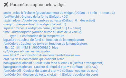

  • Paramètres optionnels :
Rendu avec ces paramêtres :
etat = 0
etat = 1
Edit 1 :
2 mode de fonctionnement :
  • Le widget change de couleurs en fonction de la température.
    • paramètres optionnels a utiliser : bgColors et fontColors
    • Ex : bgColors → 20=#ffffff&18=#000000&16=blue → a 20°C = couleurs de fond blanc (#ffffff), le séparateur est le caractère &
ou
  • Le widget change de couleurs en fonction d’une commande etat binaire.
    • paramètres optionnels a utiliser : etat, backgroundColorOn et fontColorOn

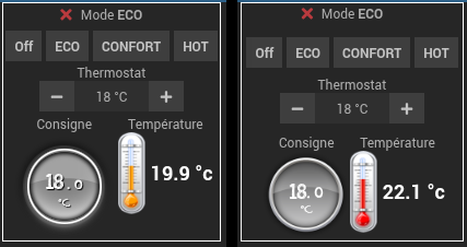

Un petit détail de mise en page détecté ce matin.
A gauche le nouveau widget, à droite l’ancien :
La hauteur entre le nom de la commande et le badge est un peu élevée.
Sais-tu me dire comment la diminuer pour revenir à l’affichage de droite ?
Ligne 131 , padding: 12px; remplace par la valeur voulu.

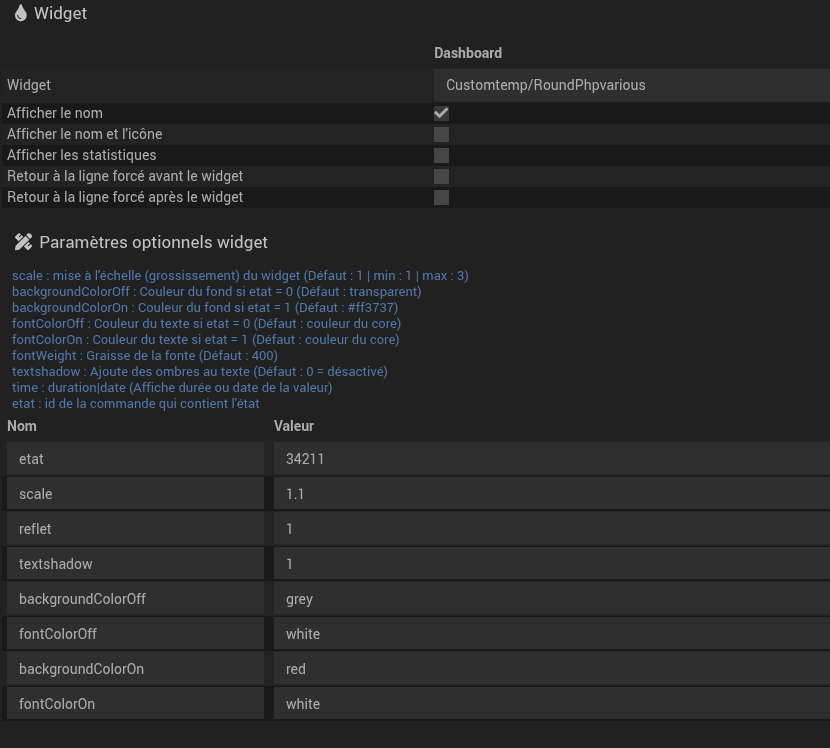

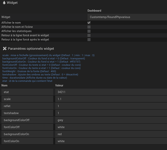

  • La configuration du widget round :
  • La configuration de l’équipement :
Le code css que j’utilise est basique, je ne comprends pas ce comportement.

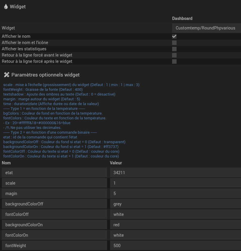

J’ai mis a jour le widget,
J’ai aussi ajouté un param. margin :wink:
Merci Aurelien :wink:

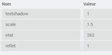

Je viens de tester cette configuration :
Plus de souci de couleur de police :+1:
Par contre margin ne modifie rien ici (testé avec 1, 2 et 0).
→ cela ne me gêne pas, le positionnement est parfait par défaut :
Question pour scale : normal que cela ne réagisse pas avec les décimales comme 1,25,1.50,… ?
Avec cette version, le code correspond parfaitement à mes besoins :clap:
