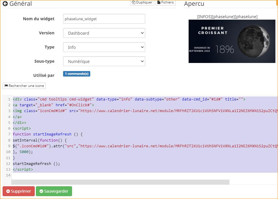

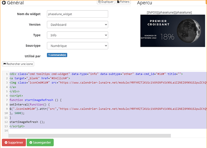

Je l’ai mis dans une Widget V4
Et j’ai essayé de l’associer à un virtuel … sans succès j’ai un beau carré noir.

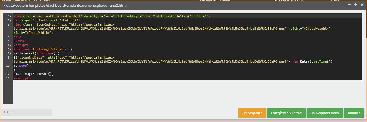

Super merci d’avance. Voici le code :
<div class="cmd tooltips cmd-widget" data-type="info" data-subtype="other" data-cmd_id="#id#" title="">
<a target="_blank" href="#OnClick#">
<img class="iconCmd#id#" src="https://www.calendrier-lunaire.net/module/MRFhRZTlKU1c1VUhSNFV1VXNLa1I2NEZ6MXN1S2puZCtQVGV5TlFmV1ozdFNWVWRsS1N1Z0tjWG5Nb01ONW5Hc2RQVlFSMWJLRmJDcUlnb0E4QVRXbEE9PQ.png" height="#ImageHeight#" width="#ImageWidth#">
</a>
</div>
<script>
function startImageRefresh () {
setInterval(function() {
$(".iconCmd#id#").attr("src","https://www.calendrier-lunaire.net/module/MRFhRZTlKU1c1VUhSNFV1VXNLa1I2NEZ6MXN1S2puZCtQVGV5TlFmV1ozdFNWVWRsS1N1Z0tjWG5Nb01ONW5Hc2RQVlFSMWJLRmJDcUlnb0E4QVRXbEE9PQ.png?"+ new Date().getTime())
}, 5000);
startImageRefresh ();
</script>

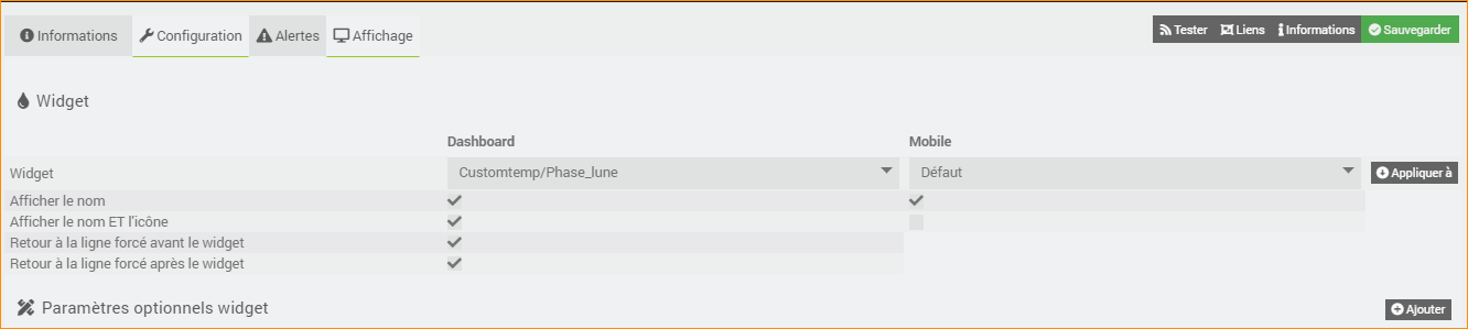

Ensuite je vais dans mon virtuel :
Dans affichage je passe Dashboard sur le widget Customtemp/Phase_lune
Est-ce bien le principe ?
