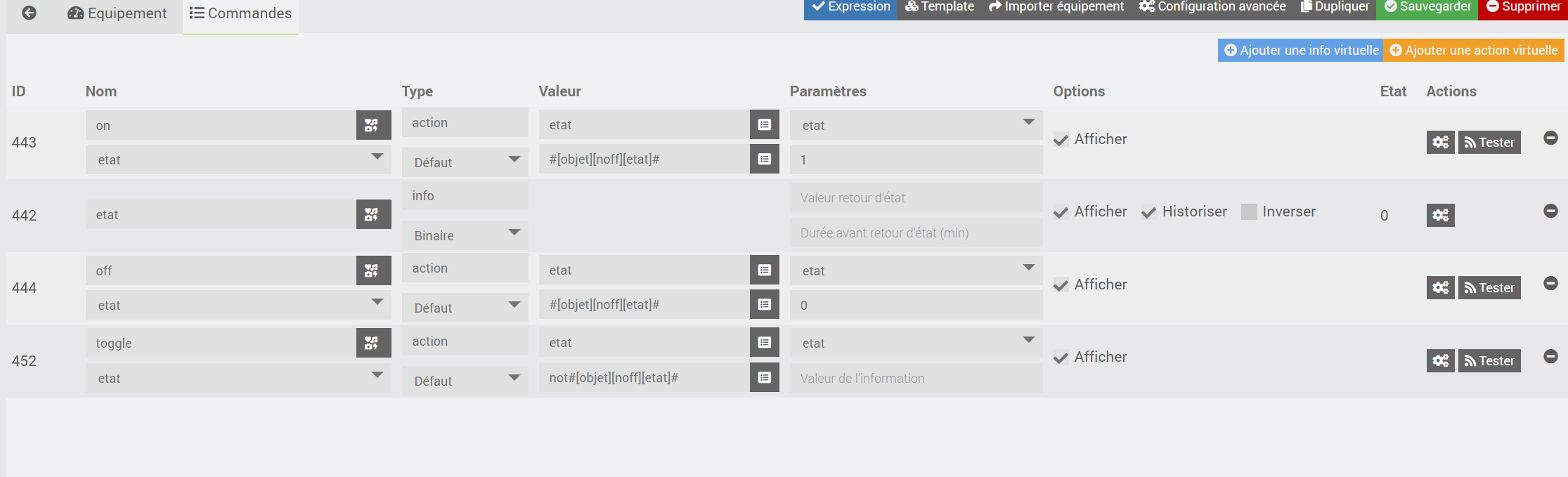

Préambule je teste tout ca sur mon jeedom de test. Version alpha 4.4
j’essay de faire mon deisgn grace à ce super bouton mais j’ai un probléme avec celui la.
je suis entrain de tester sur un virtuel pour avoir le on/off sur le meme bouton. Hors je rencontre un soucis.
Quand je teste avec les widget jeedom en mettant la prise sur les 2 cde on et off j’ai bien le on/off sur le meme bouton. (style toggle)

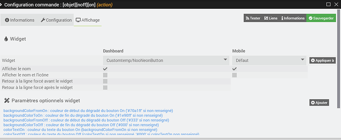

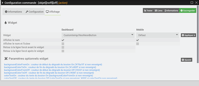

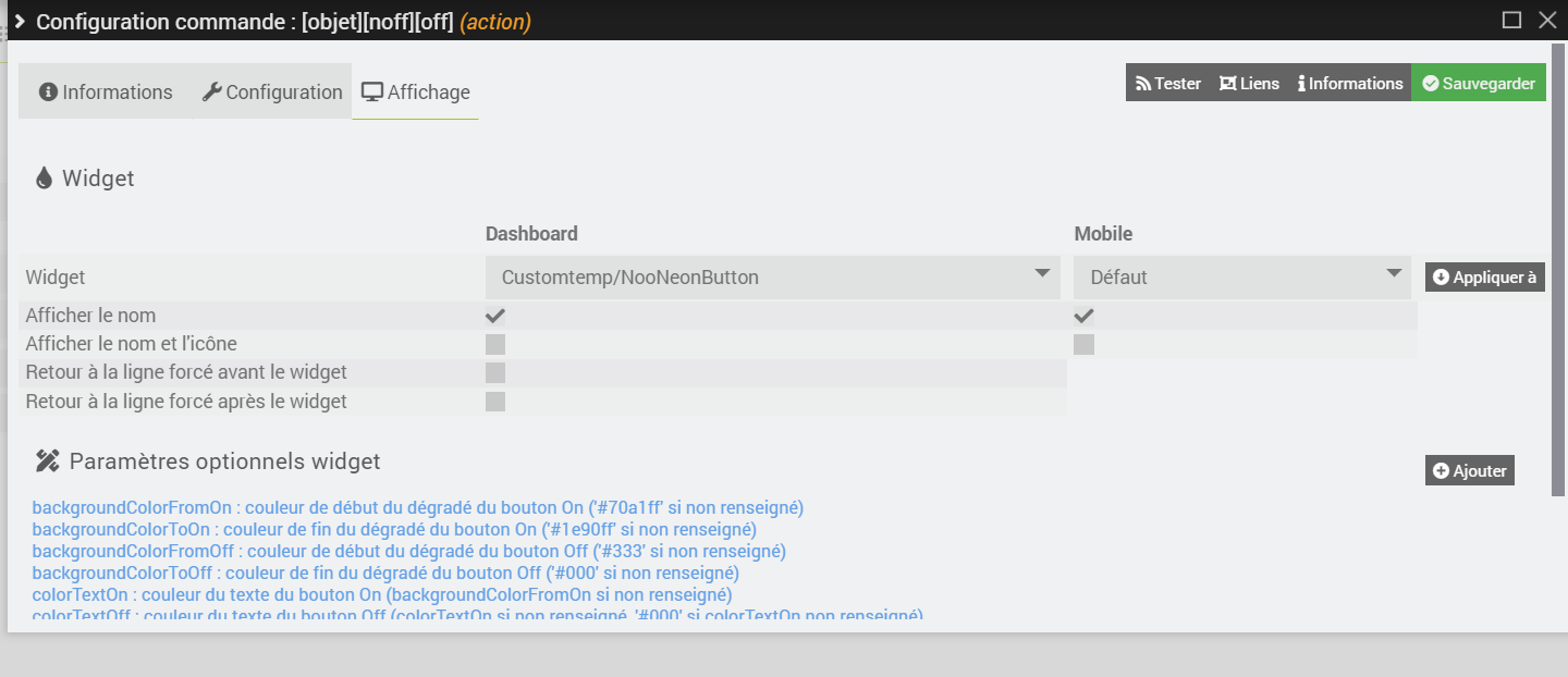

par contre quand j’applique le widget dans la conf

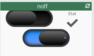

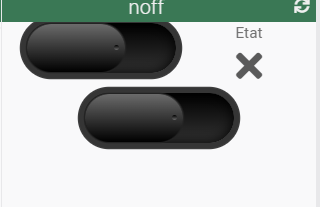

j’ai 2 widget .
ca ne regroupe pas mes 2 cde on/off.
merci

On peut voir les commandes du virtuel ?
Les commandes actions sont bien liées à l’état ?
Il faut en effet appliquer le widget sur une commande action de type toggle et non 2 commande on et off, comme précisé dans la doc du widget :

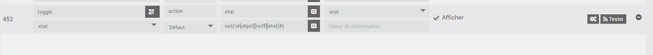

Mon toggle ne fait aucune action

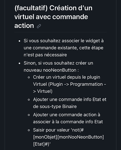

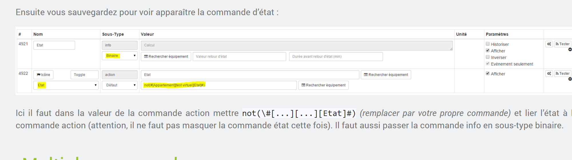

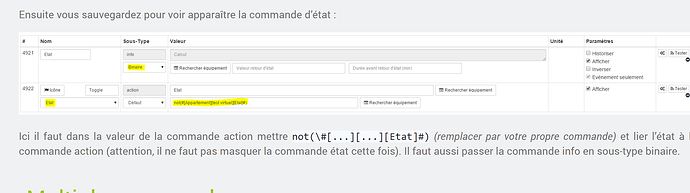

Cela ne repprend pas ce que je lis dans la.doc:
not(\#[...][...][Etat]#)
Je ne vois pas les parenthèses et l’anti slash…
Donc à tester et prendre rendez-vous chez un ophtalmologue?
la doc se contredis entre le texte et l’exemple en capture d’écran mais pas mieux
j’ai mis avec parenthése et anti slash mais pas mieux
not(#[Chambre Loic][Virtuel ON-OFF design][Etat]#)
L’objet étant l’objet ou se trouve votre équipement :slight_smile:
Un antislash ?
Édit: ah oui je viens de voir le commentaire de la doc en capture :flushed: jamais vu avant et jamais utilisé d’antislash ici :face_with_monocle:
Ça ressemble à une coquille de la doc plutôt (la capture de la commande est correcte par contre)
Il apparait aussi sur le site jeedomiser.
Une erreur qui va se propager…
Oui ça ressemble à un beau copier coller de la doc sur le site :upside_down_face:

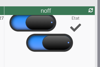

ok le toggle fionctionne maintenant et le widget aussi.
Donc pour l’utiliser il me faut creer un paquet de TOGGLE alors
