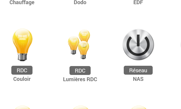

J’ai créé un groupe de lumière qui est maintenant non modifiable, dans l’interface web mais aussi dans l’app mobile (même erreur, mais sur la propriété type, avec la tete de mort rouge :D)
Je ne peux pas supprimer le widget « Lumières RDC » dans l’interface web puisque je n’y ai pas accès.
J’ai voulu supprimer le widget dans l’app mobile, il l’a fait mais le widget est toujours là dans l’interface web.

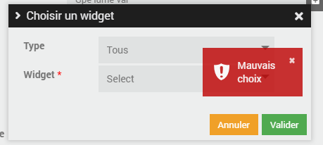

problème traité par MP pour échanger des données plus facilement
un fixe est déjà fait pour la prochaine version
(je vais essayer de faire mieux pour éviter que ca ne se reproduise)
Sinon une autre solution pour supprimer le widget groupe → passer par la vue « synthèse des widgets » sur lequel le widget pourra être supprimé sans encombre en principe !

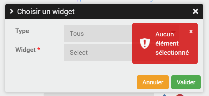

pas ultra sexy, mais pour commencer l’info est dispo et le mauvais choix plus possible :slight_smile:

là aussi, tu peux reteste en stable 1.7.0 et cloturer
merci !
Ca me semble bon ! :+1:
