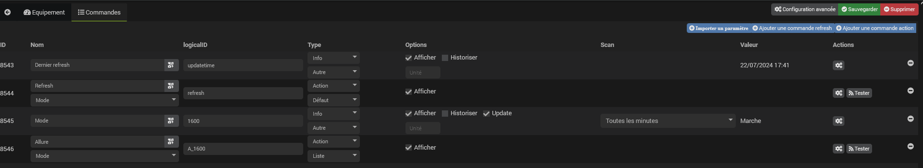

J’ai bien essayé de comprendre le contenu de la doc, mais ma petite tête se fracasse sur le mur de mon ignorance: Comment insérer du code dans mon wiget? Comment nommer le fichier? Ou le mettre? Dois-je modifier quelque chose? Mes essais n’ont rien changé. Voilà ce que j’ai fait:
Merci à qui prendra cinq minutes pour renseigner un pôvre interno-naute, bien dans le besoin.

Donc si vous regardez la valeur de la commande info dans la liste des commandes de l’équipement, elle a une valeur X mais dans le widget (ouvert avant le changement de valeur), c’est toujours la valeur Y?

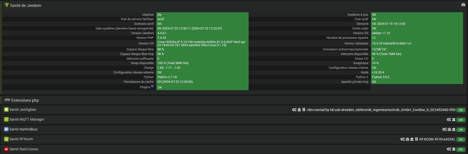

il vaudrait une capture de la page santé jeedom également (à fournir à chaque demande pour qu’on ne doive pas demander systématiquement)
Voici la capture de la santé de mon serveur de production:
J’avais vérifié la santé avant de poser une question, mais vous faites bien de rappeler.
En ouvrant deux instances de jeedom (GUI et tableau des commandes), j’actionne la commande sur la GUI qui passe de « Marche » à « Arrêt » alors que la commande reste sur « Marche » dans le tableau de commande jusqu’à la mise à jour programmée sur une minute. Vous aviez bien compris.
L’allure commandée (Arrêt) reste indiqué dans la liste jusqu’à l’update, puis disparait. Corrolaire?
Si je lance un test avant l’update programmée, la valeur est mise à jour et l’update du widget se fait bien.
Donc c’est ce que je disais: le widget n’a aucun problème de refresh, il indique l’état de la commande (que vous voyez dans la liste des commandes) qui est resté sur « marche » jusqu’à ce que votre virtuel soit rafraichi (par l’auto-actualisation dans ce cas-ci);
donc le « problème » c’est que votre virtuel n’a pas la valeur que vous voudriez avoir.
