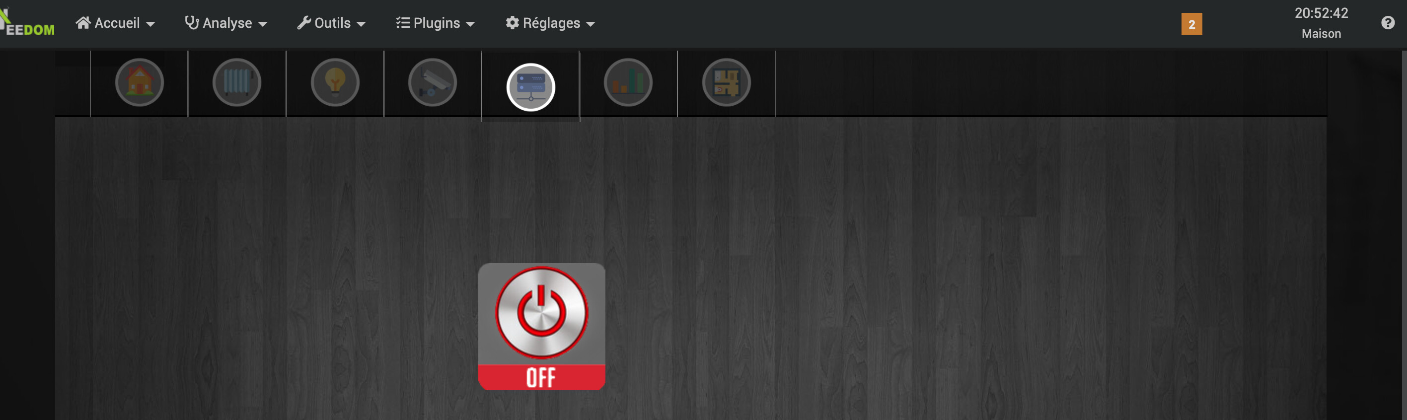

J’ai réussi à apprendre une commande RF au pro mais hélas sur la télécommande, il n’y a qu’un seul bouton, comment pourrais je avoir un widget qui me dit si c’est sur on ou sur off?

rien à faire, quand je clique cela active et désactivera marche mais le statut ne change pas

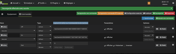

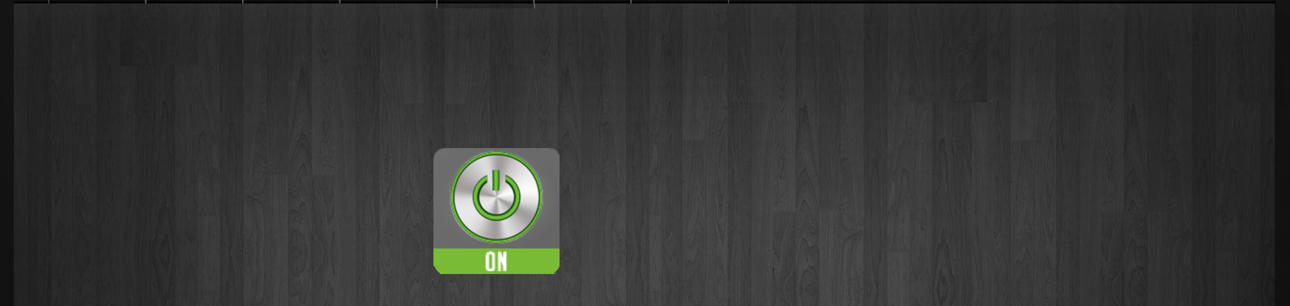

J’ai réussis
J’ai simplement ajouté une commande Info sur le plugin broadlink même si elle indique 0, ca marche
Si ca peut vous aider voici ce que j’ai fait( peut être qu il y a une moyen plus simple d’arriver à la même chose)
quand on à une télécommande à un seul bouton pour On/Off :
  • apprendre la commande RF avancée => avec la télécommande officiel (ca donne un Logical ID (info) ou Commande brute (action) => la nommé ON
    -Cloner la télécommande puis apprendre la commande RF avancée => ca donne un autre Logical ID (info) ou Commande brute (action) => la nommé OFF

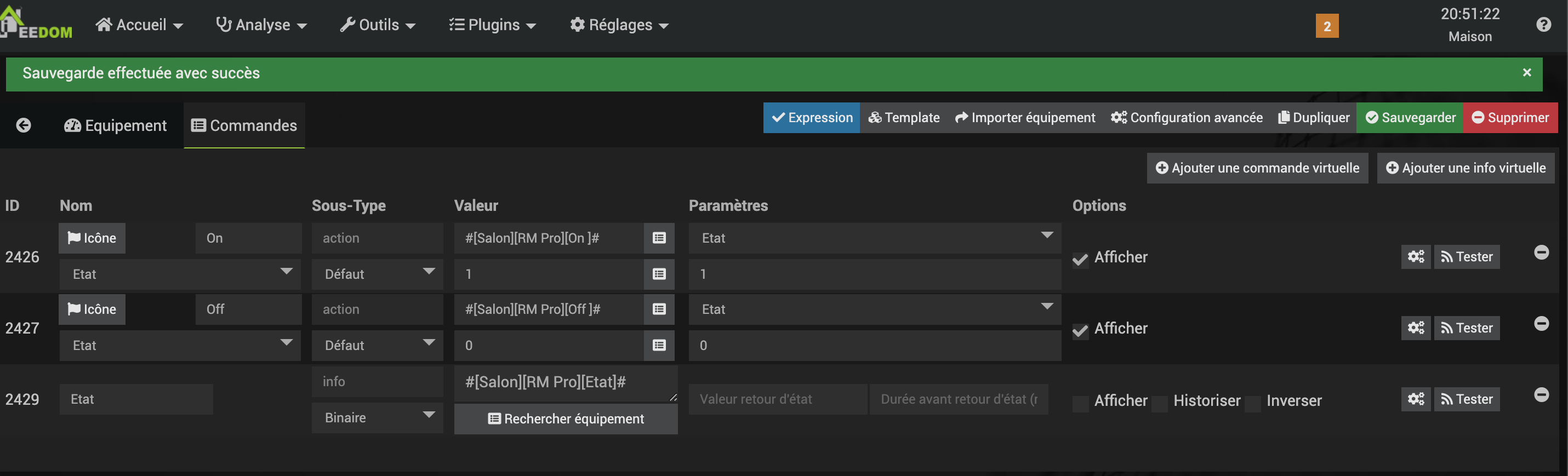

    -ajouter une commande Info => la nommée Etat
_créer un virtuel comme pour les autres équipements
