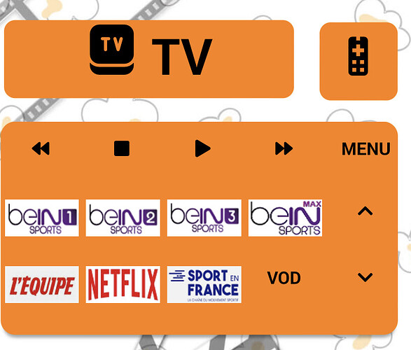

Y aurait-il un moyen de créer un widget « image » ?
Exemple, j’ai une commande netflix afin de lancer cette application sur ma TV. Est-il possible de lui mettre un widget de l’image de Netflix afin qu’elle apparaisse sur un design et puisse cliquer dessus pour enclencher l’action ?
Merci par avance
Fait via un widget, la commande dernière change la chaine

Je suis en voyage sans Jeedom donc j’essaie :
  • menu widget
  • widget action, binaire
  • je met 2 fois la même image (logo)
  • dans ma commande d’un virtuel
affichage : j’affecte le widget
dans le deuxième onglet « commande avant action : « je met s la commande de la télécommande qui change la chaîne. Lac n’est selon ce que l’on utilise moi c’est Jeeorange
