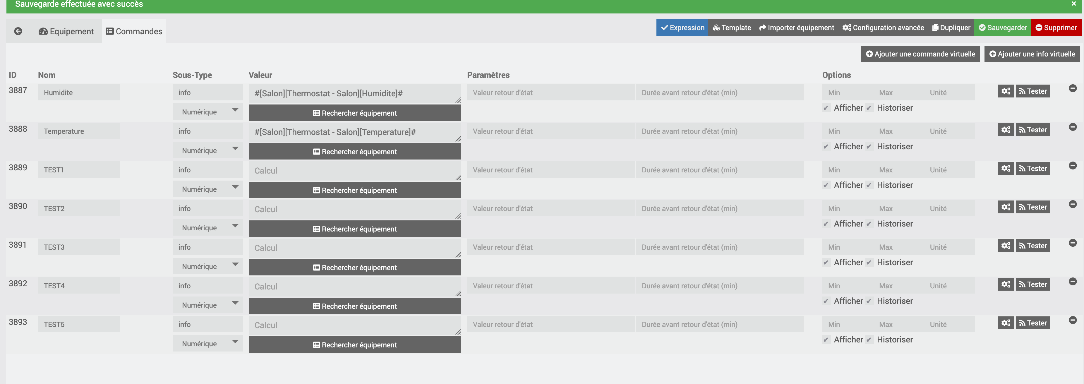

Je viens de faire un virtuel ou j’ai mis une info « Humidité » et « Température ». J’ai paramétrer les commandes comme indiquer dans la doc.

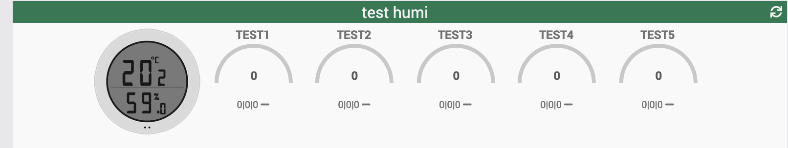

Quand je met les 2 commandes en premier dans mon virtuel, je n’ai pas de soucis, le widget s’affiche

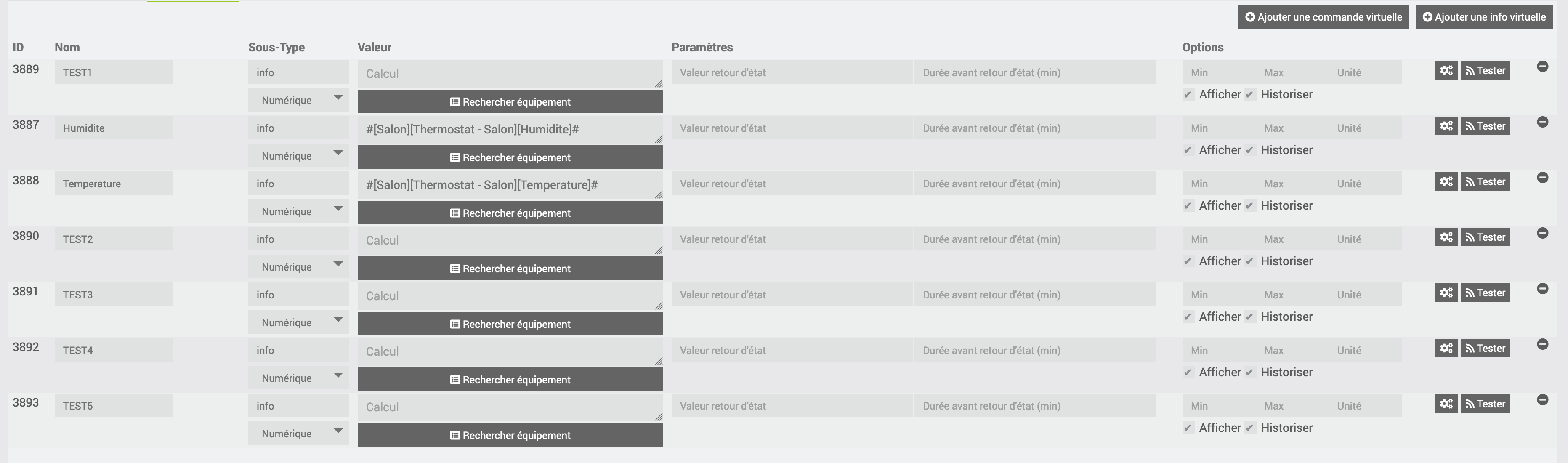

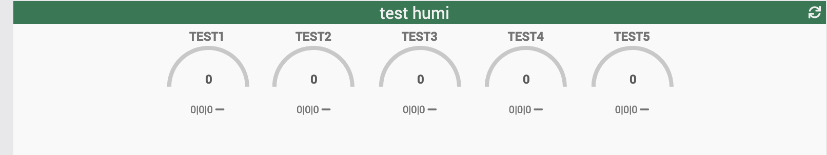

Si je déplace les commandes dans le virtuel, le widget ne s’affiche plus
J’ai peut être mal paramétrer quelques choses si c’est le cas je ne vois pas quoi
J’ai la version alpha de 18h00
En effet je confirme ! Il est là, mais display none
@Loic ?
Et je le laisse en premier mais en mettant humidité avant temperature, le #scale# n’est pas pris en compte.

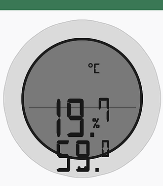

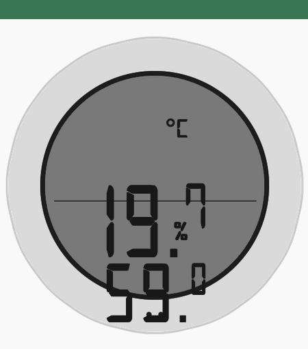

C’est ok pour l’affichage mais par contre, j’ai un petit décalage
Tu as mis quoi en taille ? Sous chrome tu l’as aussi ?
j’ai enlevé le scale sur les 2 commandes et j’ai fait l’essai avec Firefox pour Mac
Je viens de faire l’essai avec Safari et la pas de soucis, c’est encore Firefox😩
Je suis sous Firefox, j’utilise quasiment que çà (je test aussi avec Chrome évidemment) et jamais eu ce soucis.
C’est surtout Firefox Mac ! MacOs devient galère en dev web c’est clair, et Safari aussi …
Je jetterai un œil mais bon …
