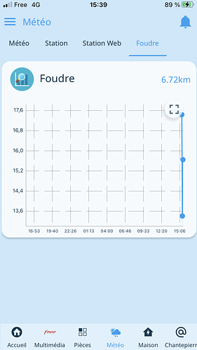

Suite à la parution du plugin Impacts de foudre de @Bison, j’essai d’intégrer le graphique sur JC.
J’ai vite trouvé la commande nécessaire, par contre je n’ai pas trouvé comment afficher moins d’un jours mais plus d’une heure sur le graphe !

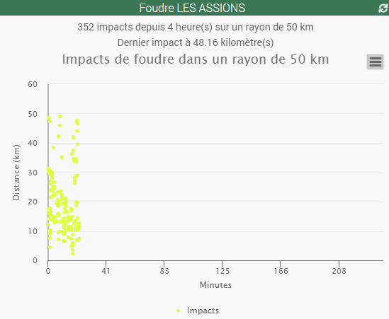

Je voudrais un historique que sur 4h comme le plugin, mais je n’ai pas trouvé comment l’indiquer dans l’intervalle d’historique
Est-ce possible ?
Édit je viens de voir que je n’ai pas autant d’impact sur le graphe sur JC que sur celui du plugin sur 30min
Où est-ce que j’ai oublié un paramètre pour voir tous les impacts ?

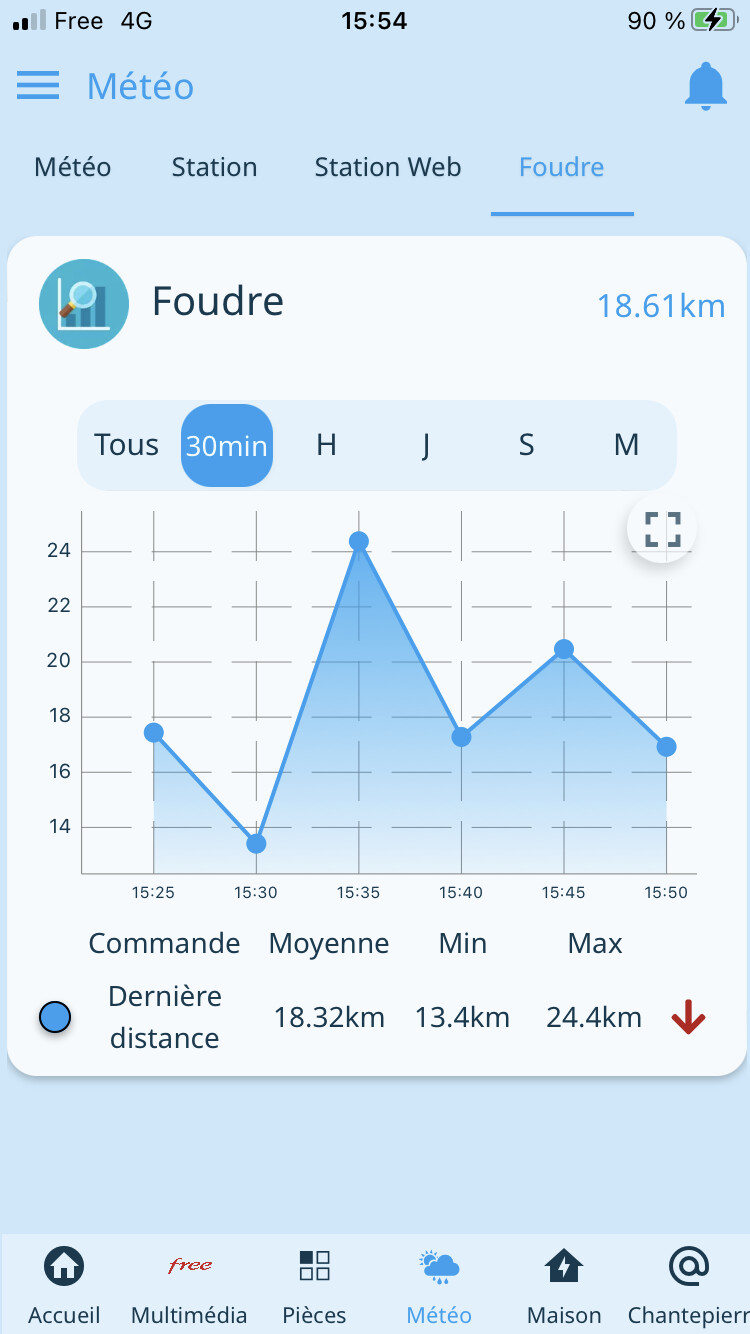

Modifie la configuration de l’historique de la commande « Dernière Distance » en passant le lissage à « Aucun » (et optionnellement la répétition des valeurs à « Oui »).
Je vais modifier le code pour créer la commande de cette façon. Il faudra la supprimer puis sauver pour qu’elle soit correctement re-crée.
Pour le range de l’historique je ne pense pas que Jared est prévue ça.
