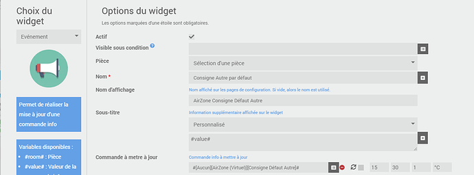

Dans un widget Evènement, j’ai mis une commande info numérique (sans min et max) :

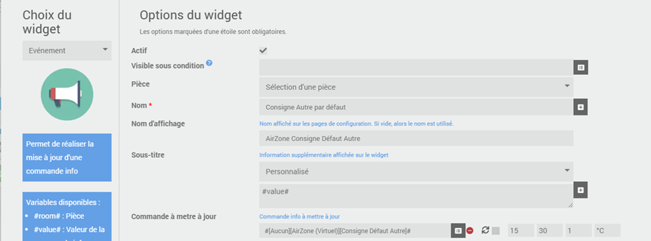

Par contre, dans le widget j’ai mis des min/max/step :
Je m’attendais à ce que les min/max/step du widget me limitent dans la valeur à mettre à jour mais ce n’est pas le cas.
Est-ce le fonctionnement attendu ?
Merci d’avance.

non pas de vérif, même au niveau du type, on ne fait qu’afficher dans la pop-up ce qui est attendu (string / numérique)
→ jeedom fait déjà le controle avant de mettre à jour, l’objectif n’est pas de le faire en double
par contre nous ne recevons pas l’info en cas d’échec de maj … le core ajouter un log dans le fichier cmd mais c’est tout … :confused:
