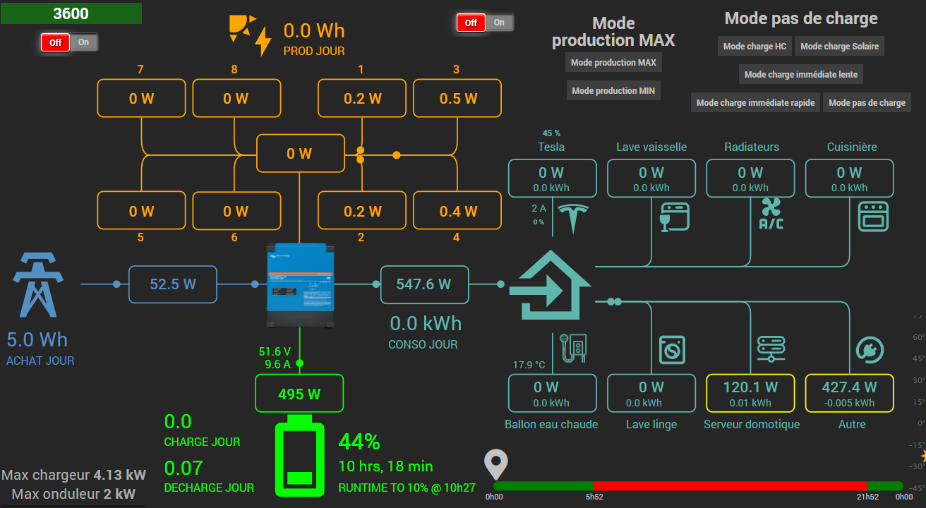

Perso, je vais garder la config que je me suis fait de 8 panneaux solaire :
@Phpvarious tu crois que je peux copier ce positionnement et les insérer sur tes dernières MAJ ?

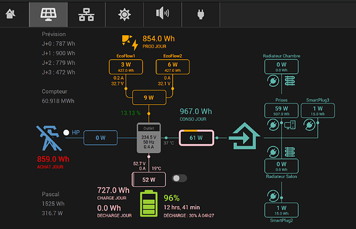

Capture d'écran 2025-05-09 095615
J’ai compris le principe mais je n’arrive pas a mettre les gauges dans les rectangles :disappointed_relieved:

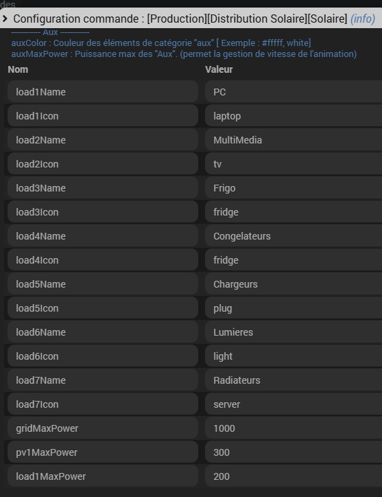

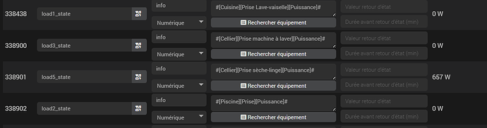

Voici mes paramètres optionnelles
Les 3 derniers devrait fonctionner ?
Merci à vous pour m’expliquer où est mon erreur :+1:
Il faut que tu rajoutes un paramètre activateGauge à 1
Ce paramètre est activé par défaut normalement, as-tu bien récupéré la version beta du widget ?

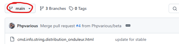

J’ai pris ce fichier
Mais je ne voit pas de fichier pour la beta :neutral_face:
passe en béta, puis telecharge les nouveaux fichiers.
Attention en béta il faut aussi telecharger le dossier qui contient les icônes ( cmd.info.string.distribution_onduleur )

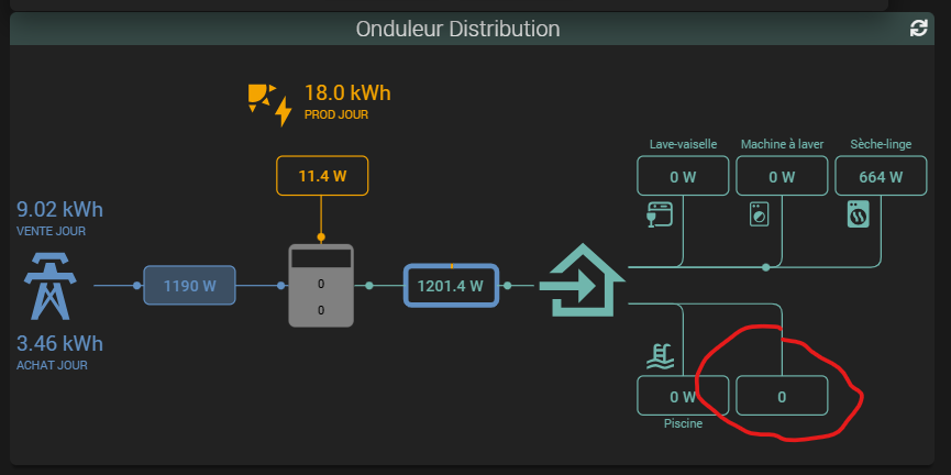

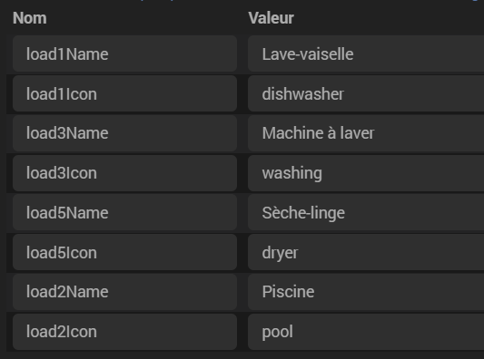

Autre chose, j’ai mis à jour avec la version beta, j’ai un bloc à 0 alors que je n’ai pas de load4.
Pour cela tu peux utiliser les persos disponible sur la béta :
Oui c’est voulu dans le code, loadX, je prend le plus grand chiffre X pour initier le nombres de load a afficher, et dans ton cas c’est 5.
Je prépare une version plugin, il n’y aura plus de notion de X…, les éléments seront « draggable » pour pouvoir les ordonner a votre convenance.

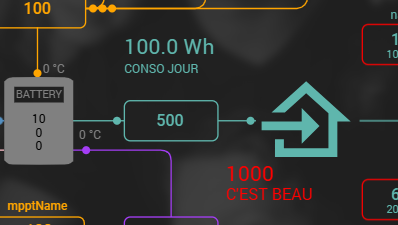

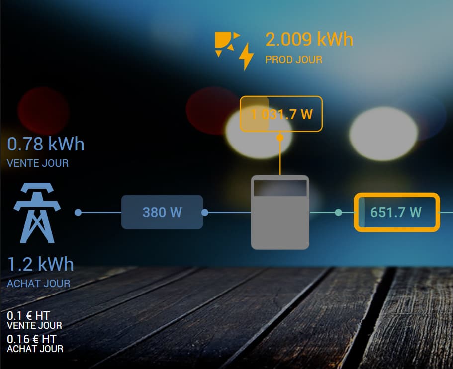

Edit : @Phpvarious saurais-tu nous dire les dimensions du cadre total ?
En effet, j’ai voulu inscrire une info perso en 10, 400, ça sort du cadre d’affichage.
Edit 2 : Possible de faire passer le trait derrière la cartouche ? :smiley:
Faut tâtonner car les dimensions dépendes de ta config perso.
Fait, je pousserait la modif plus tard. Pour cela j’ai aussi forcé un mini a 5 pour sizeGaugeRatio.

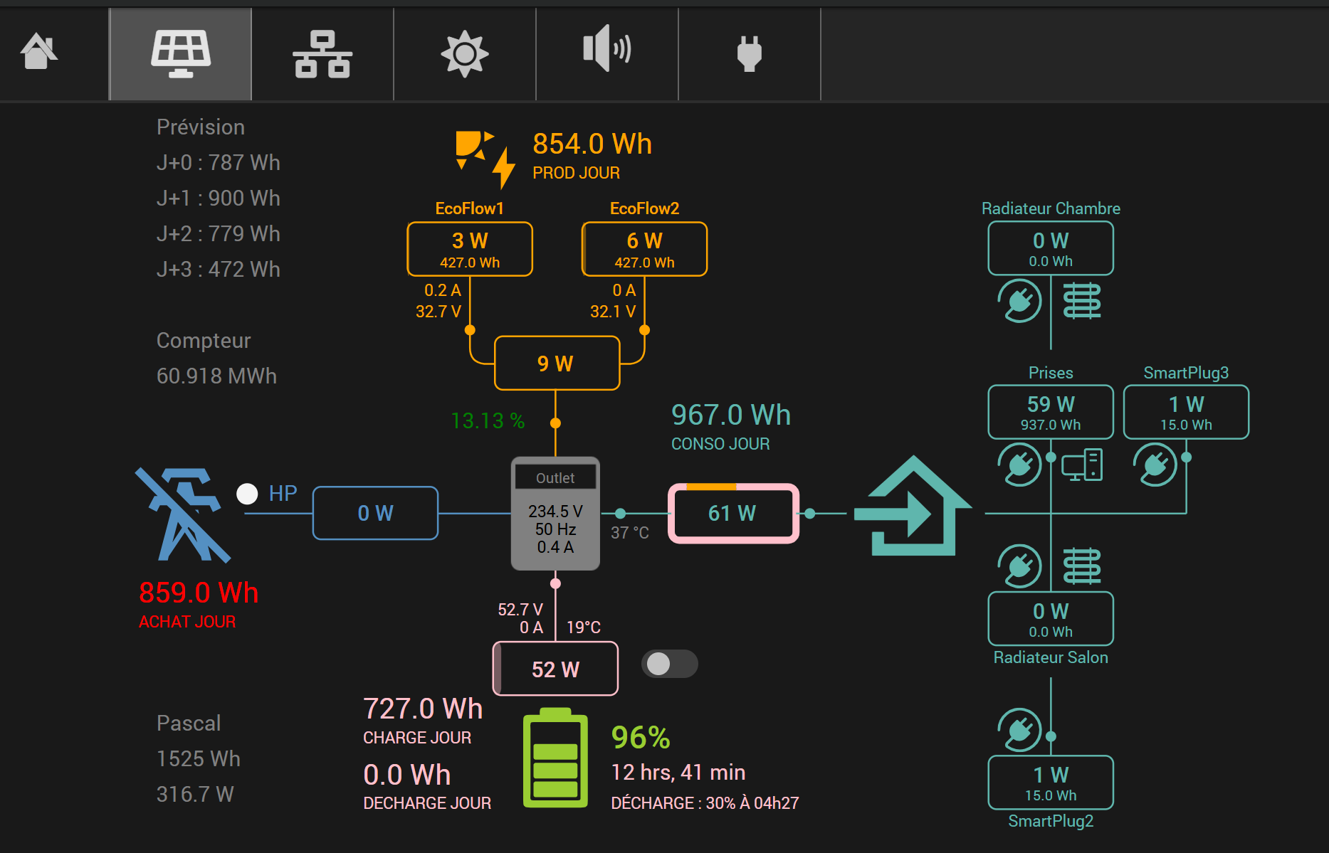

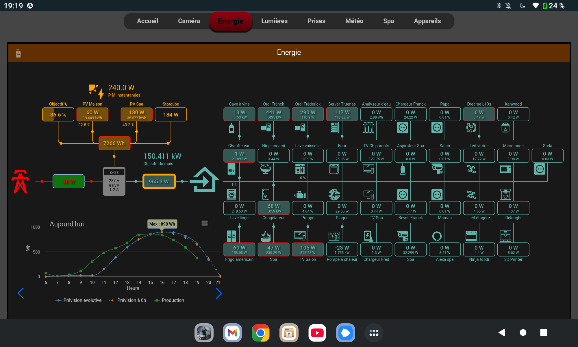

Je vous montre se que ça donne chez moi
Merci pour ton super boulot
6 « J'aime »
Ah oui quand même :wave:t5:
et tu ne surveilles pas la conso de la brosse à dents :slightly_smiling_face: je suis déçu !
4 « J'aime »
Toute ma maison est équipée de prises domotique, j’en ai encore une dizaine et je pourrais voir qu’est-ce qui consomme beaucoup et agir pour faire des économies.
