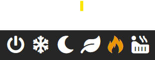

Je cherche à faire des modifications, malheureusement je ne suis pas bon en programmation, et peut être que vous pouvez m’aider.
Actuellement j’utilise le widget suivant: Dynamic Slider avec Icon - Utilisation du core de Jeedom / Widgets - Communauté Jeedom
Il offre beaucoup de flexibilité et je suis arrivé à avoir un visuel comme celui ci:
Mais il s’applique à un slider, et non pas à une liste. Si vous m’indiquez ou faire les modifications, je peux faire des essais de mon coté:
  1. Avoir un affichage horizontal plutot que vertical
  2. Pouvoir ajouter des icones à la place du nom des listes
  3. Pouvoir customiser la couleur des icones qui sont selectionnés.
Est ce que quelqu’un pourrait m’apporter son aide?
