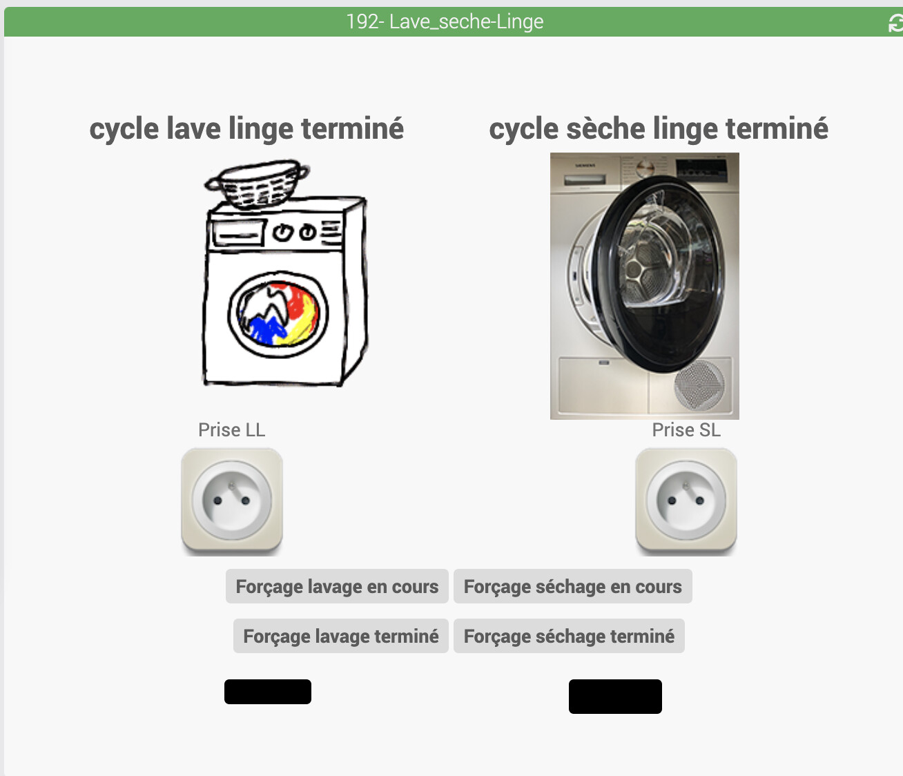

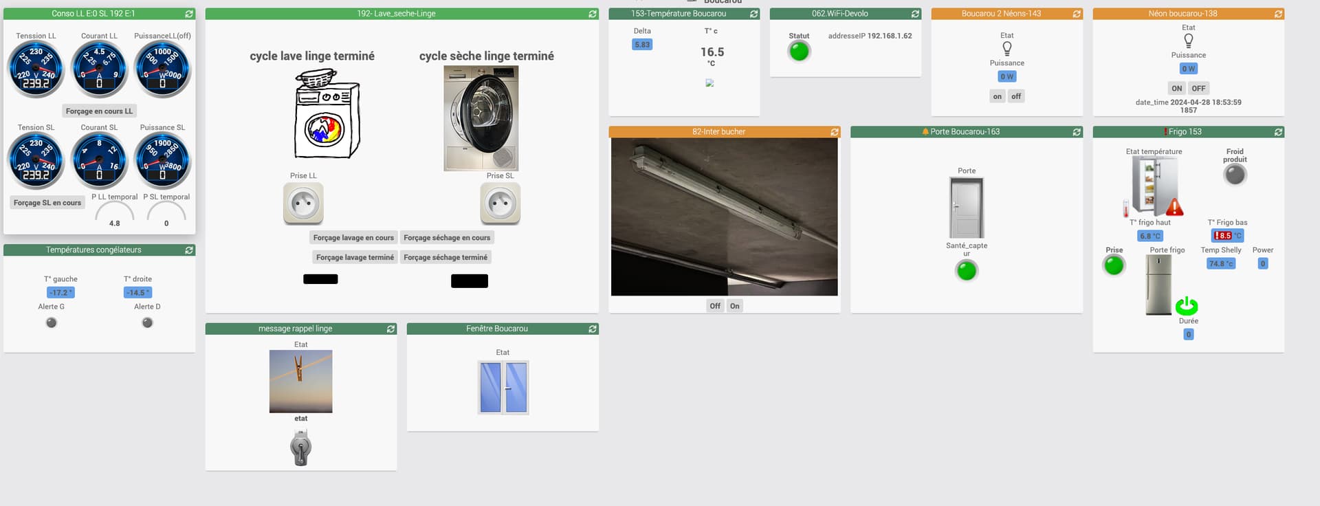

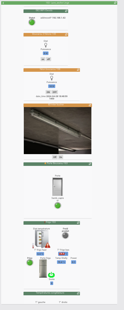

ça me fait un effet plus que bizarre:
ça me rassemble dans la même tuile toutes les commandes de toutes les virtuelles de l’objet … sauf une virtuelle qui reste dans son coin !!!

ce que je ne comprends pas c’est comment le code peut regrouper toutes le virtuelle sur une même tuile
avant
avec ton code
total de l’objet « boucarou »…(pour info boucarou en swaili hutte de chasse)

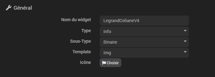

Tu sait que tu peut retrouver ce résultat en utilisant le widget core Img, ce qui t’éviterai ce genre de problème.
widget core Img ? j’ai cherché …
Dans mon test, j’avais fermé par </div> mais vu que j’ai changé l’image data/ pour tester j’ai omis en déposant le code…

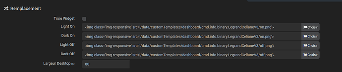

Outils / widgets / +Ajouter
et
et
Merci j’en découvre chaque jour !! je test illico presto
effrectivement c’est beaucoup plus simple , je n’avais pas fait le lien
