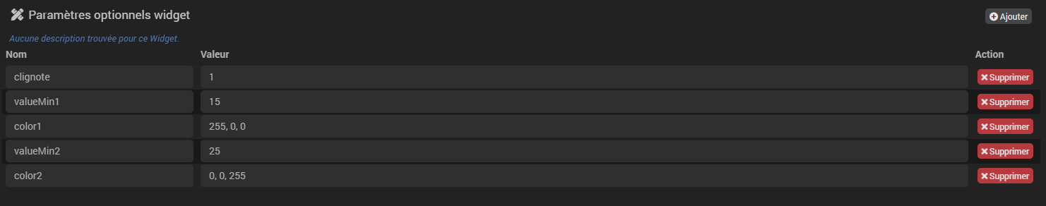

Du coup, Jai modifié afin d’avoir 2 plages de couleurs
ex avec en paramètres:
Valeur pivot 1 (valueMin1) = 15
Valeur pivot 2 (valueMin2) = 25
En dessous de 15 : Pas de changement, tuile par défaut
De 16 à 24 : Passage tuile en Rouge (color1)
Au partir de 25 : Passage tuile en Bleu (color2)
Sans clignotement:
chrome_rRPft8gTm5
Avec clignotement:
chrome_djvypDoQ2I

        } else {
          $('.colorTuile-#uid#').closest('.eqLogic-widget').removeClass("clignoteElement");
      if (_options.display_value >= valueMin2)  {
        $('.colorTuile-#uid#').closest('.eqLogic-widget').css('--eq-bg-color', color2);
        if (#clignote# == 1) {
          $('.colorTuile-#uid#').closest('.eqLogic-widget').addClass("clignoteElement");
        } else {
      else if (_options.display_value <= valueMin1)  {
        $('.colorTuile-#uid#').closest('.eqLogic-widget').css('--eq-bg-color', color);
    jeedom.cmd.refreshValue([{cmd_id :'#id#',display_value: '#state#', valueDate: '#valueDate#', collectDate: '#collectDate#', alertLevel: '#alertLevel#', unit: '#unite#'}])
