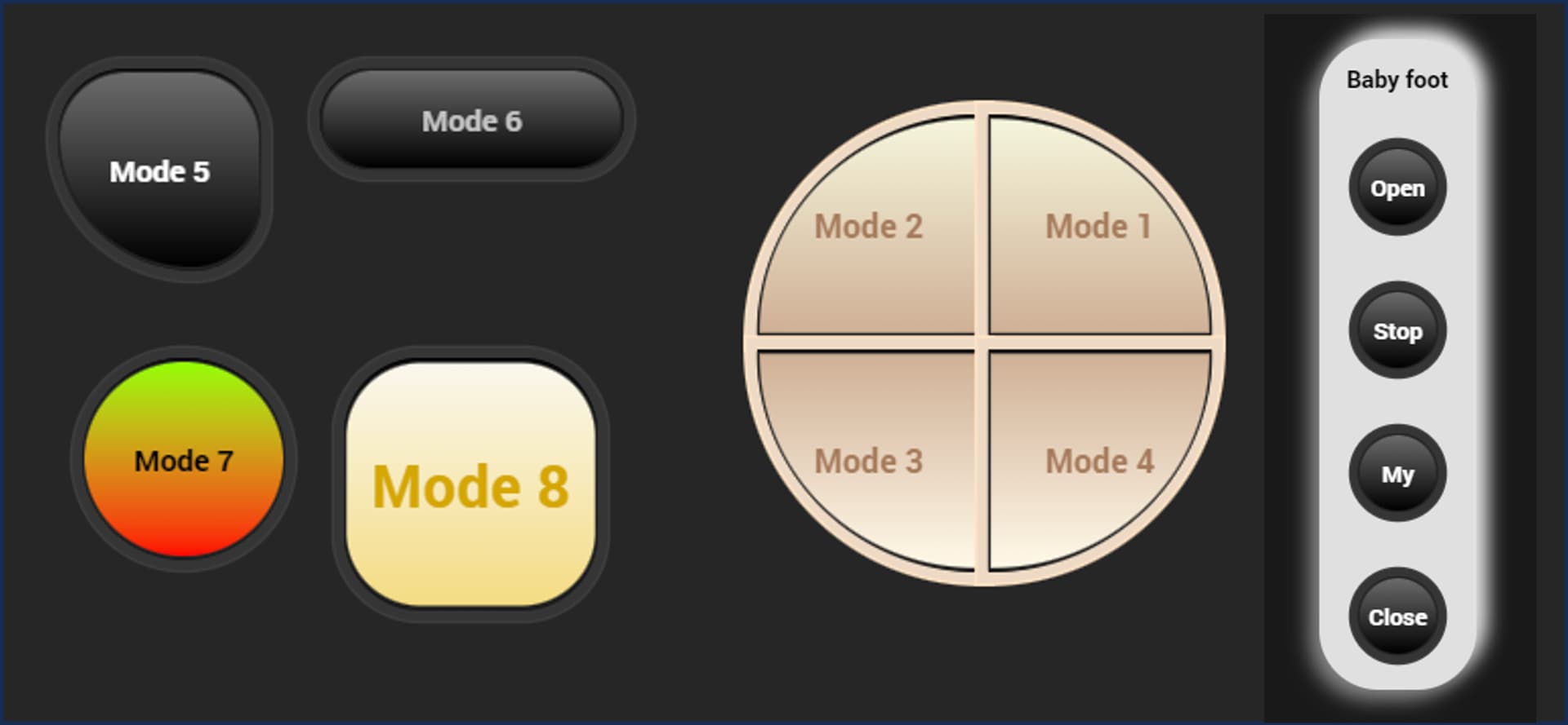

Suite au sujet Nouveau widget Bouton Action (), j’ai travaillé un peu le sujet de paramétrage du widget.
Je suis assez content de mon résultat bien qu’il peut certainement être retravaillé/optimisé car j’ai beaucoup tâtonné avec mon peu d’expérience…
Le résultat donne un bouton assez paramétrable permettant de faire des design je pense assez sympa…
Le « Mode 6 » est le paramétrage par défaut.
Le « Mode 1 » à « Mode 4 » est le résultat de 4 boutons en jouant sur les radius et offsets…
Un point que je n’ai pas réussi a faire et de paramétrer un décalage par offset du texte pour mieux le positionner visuellement sur le bouton (cf modes 1 à 4).
Si quelqu’un y arrive ou peut me donner une piste :slight_smile:

           /* box-shadow: 0 0 0 4px #353535, 0 0 0 5px #3e3e3e, inset 0 0 10px rgba(0, 0, 0, 1) !important;
      		box-shadow: 0 0 0 4px var(--borderColor1#uid#), 0 0 0 5px var(--borderColor2#uid#), inset 0 0 10px rgba(0, 0, 0, 1) !important;
		/* --- Button Moving Part --- */
		.contMain#uid# .actionInput::before {
			content: var(--label#uid#) !important;
			color: var(--labelColor#uid#);
			font-size: calc(100% * (var(--labelScale#uid#)/var(--buttonScale#uid#)));
			display: grid;
			align-content: center; /* Vertical : start, center, end */
			justify-content: center; /* Horizontal : start, center, end */
            position: absolute;
			top: 0;
			left: 0;
			width: var(--buttonWidth#uid#) !important;
			height: var(--buttonHeight#uid#) !important;
			/* Couleur du contenu */
            background: linear-gradient(0deg, var(--buttonColor2#uid#), var(--buttonColor1#uid#));
            border-radius:  var(--buttonRadius1#uid#) var(--buttonRadius2#uid#) var(--buttonRadius3#uid#) var(--buttonRadius4#uid#) !important;
            box-shadow: 0 0 0 1px #232323;
			transform: scale(.98, .96);
      	/* Action lors du Click mais avant de lancer l'action */
		.contMain#uid# .actionInput:active::before {
			/* On décale le bouton/texte mobile de 1 vers la droite et le bas pour donner un effet*/
          	left: 1px;
          	top: 1px;
			/* Couleur appliquée lors du Click */
			background: linear-gradient(0deg, #000000, #595959);*/
