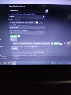

Merci beaucoup alors j’ai juste mis une image en fonction de l’état # ==1 0 c 'est tout
Ca repond pas tout a fait a ma question
Est ce que tu peux partager un screenshot de la configuration de ton widget stp ?

Essaie date(#ta_cmd#) dans le champ sous titre
Ca me mets seconde qui défile … après minute
Ça t’affiche quoi ?
Pas normal…
Ça doit normalement t’afficher la date et l’heure du dernier changement de la commande
De base ton widget ne fonctionnera pas … (enfin pas comme je pense que tu penses qu il le fera…)
Tu essaies d afficher un etat d un capteur !
J imagine que ta porte de boite aux lettre ne va pas rester éternellement ouverte …???
Donc tu verras l info « tu as un coli » uniquement lorsque le facteur ouvrira la porte. Des qu il aura refermé la porte tu auras a nouveau « pas de coli » donc pas de notif…
C est donc bien ce que je disais au depart : tu vas devoir passer par un virtuel pour sauvegarder l etat

ah ok , je viens de comprendre ,donc il faut que je fasse un virtuel sur jeedom pour sauvegarder l’état et apres refaire un widget binaire avec ajut d’un widget pouravoir l’état ce st bien cela ?
