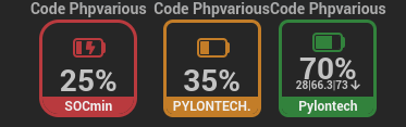

Test avec 28 px :

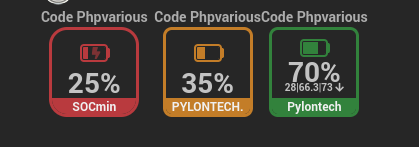

Test avec 36px et police normal (pour voir), mais non pris en compte :

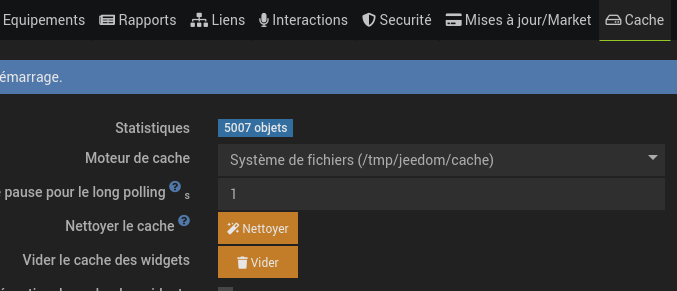

→ Faut-il vider ou nettoye rle cache de Jeedom ? (J’ai l’impression que c’est violent…)

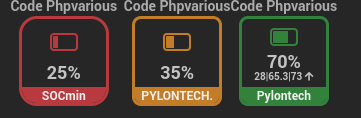

Comment puis-je ajouter un saut de ligne pour décaler les tendances uniquement quand elles sont actives ?
Après chaque modif du code il faut soit :
  • Rajouter un paramètre optionnel bidon, et sauvegarde, ou suppression d’un paramètre, ca mettra a jour le cache du widget.
  • ou alors revenir sur le widget défaut du core puis save, puis remettre le widget custom puis save.
Ajoute un padding-top: 5px; a cette class :
