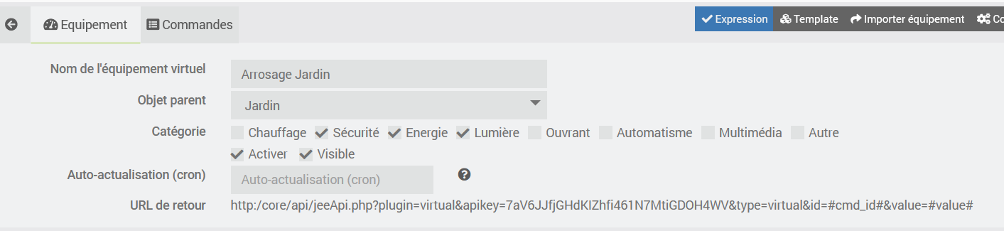

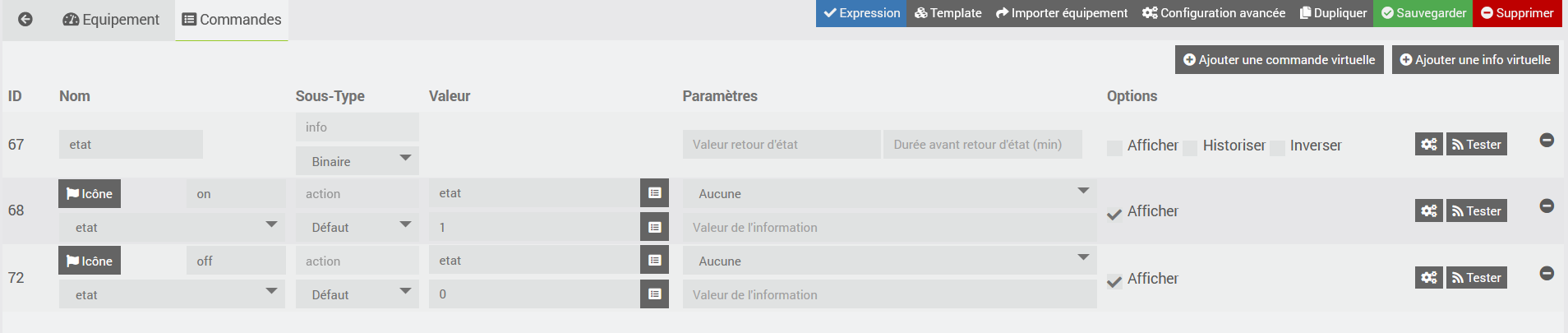

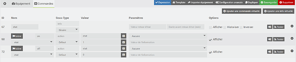

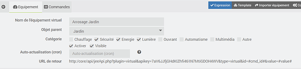

Une copie du virtuel sur lequel vous appliquez le widget histoire de voir.
jeedom 4.1.19
non j’utilise pas le css
firefox
Cordialement

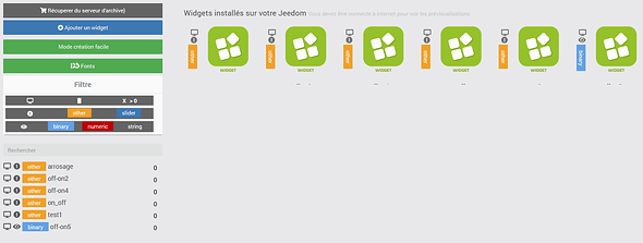

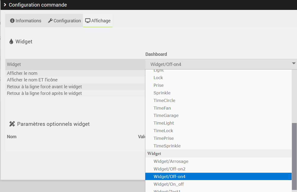

Alors le virtuel me semble bien, rien à dire, par contre le widget Off-on4 pourquoi y a t’il un widget/Off-on4 ? dans l’ascenseur il apparait bien dans la catégorie Custom ?
Avec un autre navigateur vous avez le même souci ?

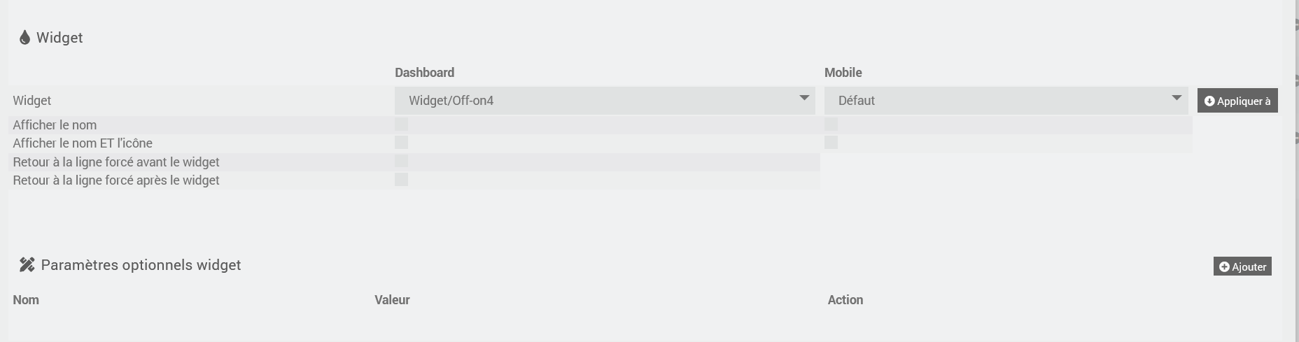

pouvez vous mettre une copie d’écran du widget?
En fait je voulais utiliser un widget pour mettre des icones personnalisées
il apparait comme ca le widget :

Voici des copies du widget

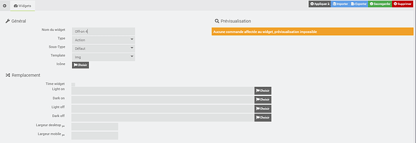

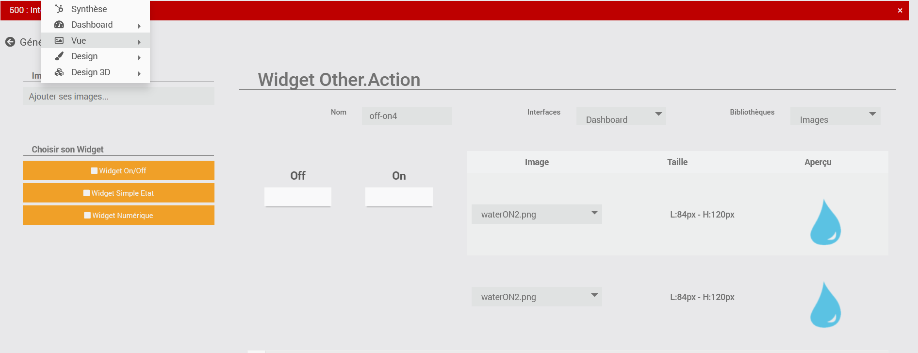

OK c’est bon j’ai compris ce qui arrive, donc effectivement tu utilises un widget qui viens du plugin widget de Jeedom v3, plugin qui n’est plus compatible avec Jeedom v4 puisque désormais la v4 intègre son propre outils widget que tu trouveras dans le menu Outils/widget, donc récupère tes deux images que tu veux utiliser et sauvegarde les dans un coin, ensuite va dans le menu outils/widget puis Ajouter et fait la création d’un nouveau widget action dans ton cas tu arrivera dans la page suivante:
Ensuite sur les commandes on et off tu vas chercher tes images que tu as besoin et tu sauvegarde.
Enfin dans ton virtuel sur la roue cranté/affichage des commandes on et off tu va récupérer ton widget nouvellement créé que tu trouvera dans la liste déroulante à la rubrique custom et tu valide et normalement tout sera OK ensuite.
Note: pense a supprimer le plugin widget qui n’est plus compatible v4 et plus d’info sur le nouvel outils widget v4 ci dessous.
