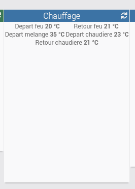

Sur ma dashboard ces 5 infos sont affichées correctement mais j’aimerais maintenant avoir un rendu plus beau :slight_smile:

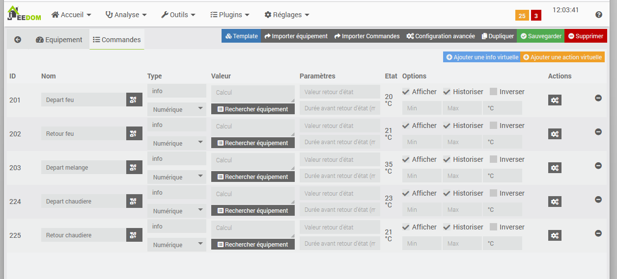

Voici mon virtuel:
Le résultat dans mon dashboard:
Sans titre3

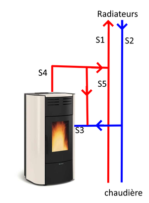

J’aimerais remplacer le résultat du dashboard par l’image suivante:
Sans titre4
(sachant de S1->S5 sont mes sondes de température)

Se tourner vers un design avec une image du poele en fond

Bonjour Norbert,
Merci pour ta réponse.
Je viens de créer le design et j’ai intégré les infos. Ca marche nickel, merci :slight_smile: , mais du coup je ne sais pas intégrer le design à la dashboard :confused:
Y a-t-il une autre solution ?
Merci :slight_smile:
Nop,
Affichage classique = tuiles
Design = affichage plus … design (mais tu peux y mettre des tuiles dedans
Norbert
impec, merci :wink:
