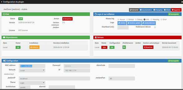

Tu as bien sélectionné Local pour le type de connection ?
Oui, j’ai bien sélectionné local (cf. copie d’écran)
J’ai tenté dans le « Centre de mises à jour » de réinitialiser le plugin, dans le plugin (configuration) j’ai relancé les dépendances, depuis malgré plusieurs tentatives de redémarrage, le daemon reste avec un statut NOK
J’ai rétablis les droits des dossiers et fichiers (System/Configuration/>_OS/DB).
Le deamon vient de redémarrer (statut OK), mais les erreurs restent les mêmes.
