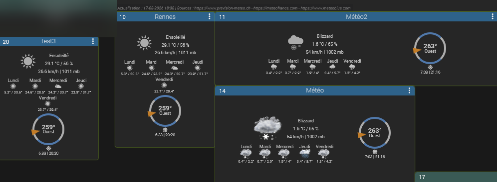

Me concernant j’ai modifié les coordonnées GPS sur 2 équipements en encadrant les coordonnées GPS l’un avec des simples quote et l’autre des doubles quotes pour tester… et après 1h ou 2h (lié au cron) tout était OK pour ces 2 équipements alors que les autres étaient toujours en plein blizzard !
Soit c’est une coïncidence soit un contournement possible ? (A voir si la solution fonctionne pour d’autre ? Attention il faut être patient après la modif)

J’image alors que mes 2 autres équipements fonctionneront avec plus de patience (plus de 2h donc…). Ils étaient plus anciens que les 2 autres qui ont eu les bonnes valeurs après 1/2h d’attente.

PS: je me demande si jeedom ne bufferise pas les infos (pour éviter un trop grand nombre de requete) ce qui pourrait expliquer la latence avant de retrouver les bonnes infos

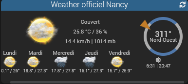

Attention le résultat de l’interrogation est différent avec (Ensoleillé 29.1°) ou sans les quotes (Couvert 25.8°).
C’est des nombres. Aucune raison de mettre des quotes.

Sur l’un des 2 équipements “en plein blizzard” j’ai retiré le dernier chiffre de la latitude puis sauvegarde puis actualisation de l’équipement et l’actualisation des infos a été faite (alors que sans modif rien ne changeait). Je pense que les serveurs Jeedom qui servent d’intermédiaire à la requête API (visible dans les log) servent de buffer en conservant les infos pour des coordonnées déjà consultées (ça doit éviter les requêtes multiples). Du coup en ajoutant des quotes j’ai modifié les coordonnées et c’est pour ça que les équipements modifiés étaient actualisés, surement parce que les serveurs voyaient de nouvelles coordonnées et laissaient passer la requête.
Donc mes quotes ne servent à rien en effet ! Bug à la base de l’API conservé peut être par le buffer. Juste une modif des coordonnées permet d’actualiser l’équipement rapidement.
