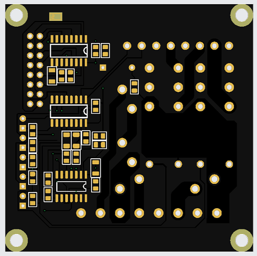

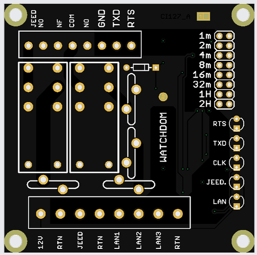

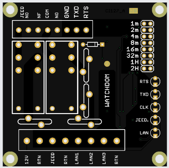

PCB commandé via JLCPCB (c’est une première pour moi avec ce fabriquant).
Le circuit mesure 65x65mm, et donc il y aura un watchdog qui fera un reset via coupure d’alimentation jeedom si pas de rafraichissement dans un délais configurable entre 1 minute (juste pour test …) et 2 heures.
Jeedom pourra aussi déclencher le reset de la partie réseau, aussi par coupure d’alimentation.
Il y a 1 sortie 12V protégée pour alimenter jeedom (si PC) et 3 sorties 12V protégées pour alimenter routeur, box, switch …
Il y a également des contacts sec disponibles au cas ou jeedom ou d’autres équipement réseau ne seraient pas en 12V. Avec bien sur les leds qui vont bien pour le debug.
Pour rappel, jeedom commande le watchdog (que j’ai baptisé “WatchDom” :slight_smile: ) via un port série, ou un adaptateur USB/série. Le choix du port série vient du fait que je voulais une connexion directe afin de m’affranchir du réseau qui pourrait être planté et que donc on voudra reseter.
Le temps de recevoir les PCB, j’espère pouvoir valider cela d’ici deux semaines.
