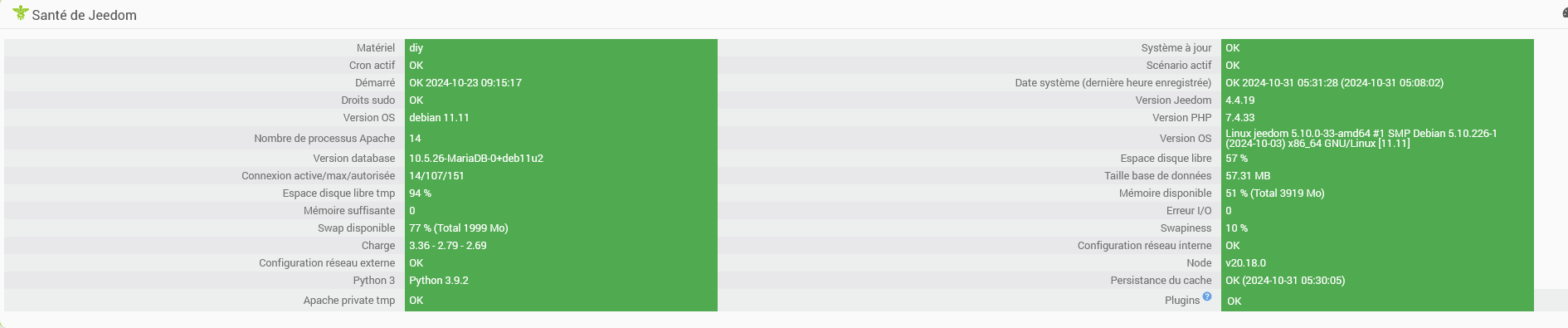

Mes infos de config :
Jeedom Core : 4.4.19 (master)
DNS Jeedom : non
Statut Démon : Démarré  (2024-10-28 18:31:10)
Version JC : 1.11.0 stable
Version OS : debian 11.11
Version PHP : 7.4.33
Bin : ok / vNotif_2
Equipements :
  iPhone-1 (jeeconnect) : v1.12.0 stable sur ios [os : 18.0.1] (ws) - PA
  iPhone-2 (jeeconnect) : v1.12.0 stable sur ios [os : 17.6.1] (ws) - PR
