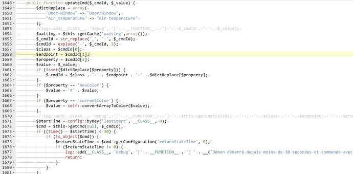

Les lignes 1658 et 1659 font référence à la fonction updateCmd() et plus précisement à :
$endpoint = $cmdId[1];
$property = $cmdId[2];
En activant le log de debug à l’entrée de la fonction, j’ai constaté que $cmdId peut ne pas être découplable (cf lastActive) par la fonction explode() un peu plus haut :

Après analyse de la fonction, le fait que $cmdId[1] et $cmdId[2] n’existe pas (=null) n’a pas d’incidence sur l’execution. Ne comprenant pas exactement ce que fait la fonction, j’ai donc simplement remplacé les lignes 1658 et 1659 par :
$endpoint = (count($cmdId) > 1) ? $cmdId[1] : null;
$property = (count($cmdId) > 2) ? $cmdId[2] : null;
Plus d’erreur, même fonctionnement.
Je vous laisse juger s’il faut intégrer la correction dans le plugin ou la modifier, ou pas.
