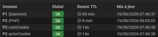

Session Statut Bearer TTL Mis à jour
P1 (Daemon) OK — 18/09/2026 13:57:26
P2 (PHP) OK 18 min 18/09/2026 13:30:03
P2 comCookie OK 41h 58min 16/09/2026 20:14:02
P2 actorCookie Absent — —

Après vérification du code, quelques précisions :
  • Ce cookie « actorCookie » n’est pas indispensable au fonctionnement du plugin.
  • Il sert uniquement à diluer certaines requêtes sur un 4ᵉ « cookie » pour limiter les erreurs 429 (Too Many Requests) d’Amazon
  • Donc c’est un bonus, pas un prérequis. :innocent:
Pour l’obtenir, il faut :
  • un vrai foyer Amazon multi-comptes (pas juste plusieurs profils vocaux dans une seule app Alexa),
  • un compte secondaire (pas le compte principal) avec un profil vocal configuré sur ce compte,
  • et même avec tout ça, Amazon peut encore refuser (« actor not associated with account »), ce n’est pas garanti à 100% à ce stade…
Ajouter des profils vocaux seul ne suffit donc pas si ce n’est pas un vrai second compte du foyer(Ayant ou ayant eu son propre smartphone).
Si la configuration foyer + compte secondaire est maintenant correcte, il faut refaire l’authentification complète (bouton « Auth») pour que le plugin capture ce profil au bon moment.
