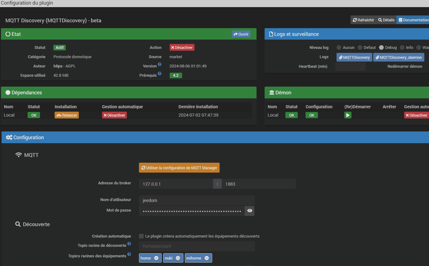

Je viens de passer le niveau de log a debug.
J’ai redémarré le démon

Je ne sais pas si cela peut vous aider à renforcer votre code comme vous le souligniez plus haut
Je reste à votre disposition si vous souhaitez d’autres informations
PS : je précise que le topic mihome n’a pas été découvert, je l’ai ajouté à la main.
Bien que l’on voit des infos passer, je n’ai pas non plus d’équipements découverts pour mihome
