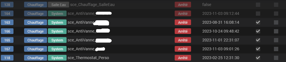

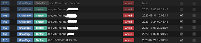

Vue ensemble scénario décocher actif après tri et sauvegarder n'est pas fonctionnel
VM Debian 11 - Core beta 4.4 à jour
→ La page se refresh sans plus tenir compte du tri effectué,
→ Les scénarios sont toujours actifs
Si on va voir dans chaque scénario individuellement ils sont réellement actifs
Edit : avec ou sans tri en fait cela ne fonctionne pas
EN fonction de trier ou pas choisir un ou plusieurs, le choix de actif, visible multi etc… n’est pas sauvegardé
