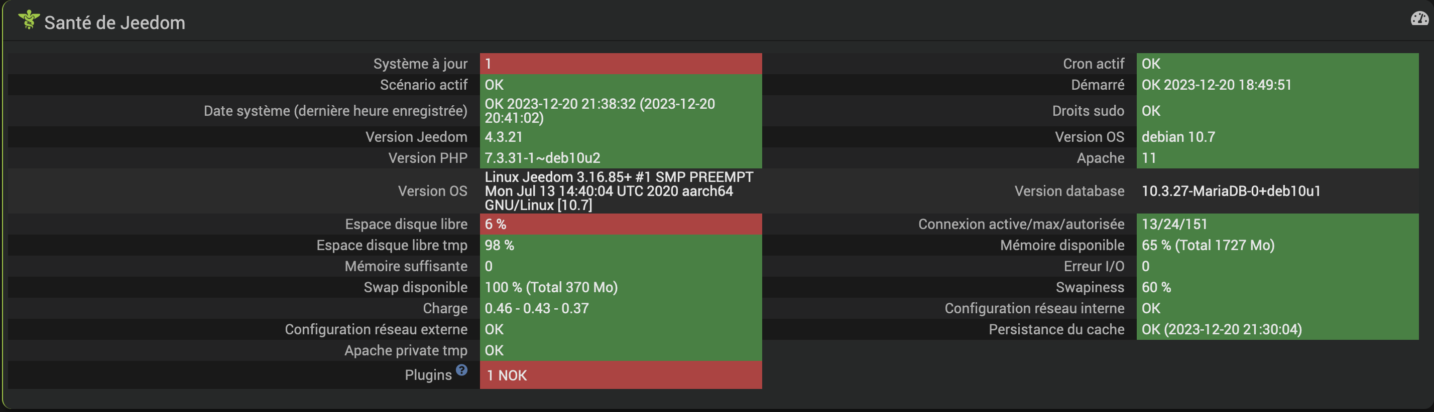

Page santé jeedom?
Si dns jeedom et jeedom <4.3 voir la communication du jour.
La page santé m’indique effectivement un manque de place, je vais me pencher sur la question:
J’ai pris le temps de regarder, et effectivement j’ai un problème d’espace disque sur ma box jeedom.
Le / est de 6.5Go est plein à 96%…
En regardant de plus près:
  • /var/lib/docker prends pas mal de place (800Mo) alors qu’il ne semble pas y avoir de conteneur qui tournent sur ma box. ça se trouve dans /var/lib/docker/vfs/dir. A priori j’ai dû installer le plugin docker sans jamais l’utiliser l’été dernier, et ça prend pas mal de place. Je vais le supprimer et dégager les répertoires dans le dir
  • /var/www/html/DB_backup.sql qui prends 1.5 go. En regardant ça semble être le dump avant la sauvegarde, qui est donc exécutée tous les jours. J’ai créé une tâche pour la supprimer mais c’est un peu le pansement sur une jambe de bois.
  • j’ai 2 Go dans /usr/bin, mais là je peux pas faire grand chose.
Quelqu’un a déjà été confronté à un manque de place? une idée particulièrement sur la partie docker?
