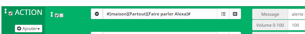

Exact, j’ai fait des tests et c’est bien en multiroom que le réglage du volume se perd. En individuel, le volume de base est bien conservé. Une solution pour éviter cela ? Passer par une action individuelle pour chaque Echo Dot ? Ci-joint la capture d’écran.
Que le volume du multiroom ne remonte pas, c’est normal, Amazon ne le renvoie pas.
Par contre un speak ne devrait pas modifier le volume, je vais faire des essais.

Bonjour @sigalou,
si je me trompe pas tu avais fait en sorte que sur une commande de ce type : speak?text=#message#&volume=#volume# si le volume était spécifié le message était diffusé avec le volume indiqué puis repassait l’équipement à l’ancien volume. je pense que pour repasser à l’ancien volume tu te bases sur l’état « volume » de l’équipement ? d’où le problème avec le multiroom puisque cet état n’est pas indiqué par amazon (ce qui est logique puisque chaque équipement a son propre volume qui peut être différent)
