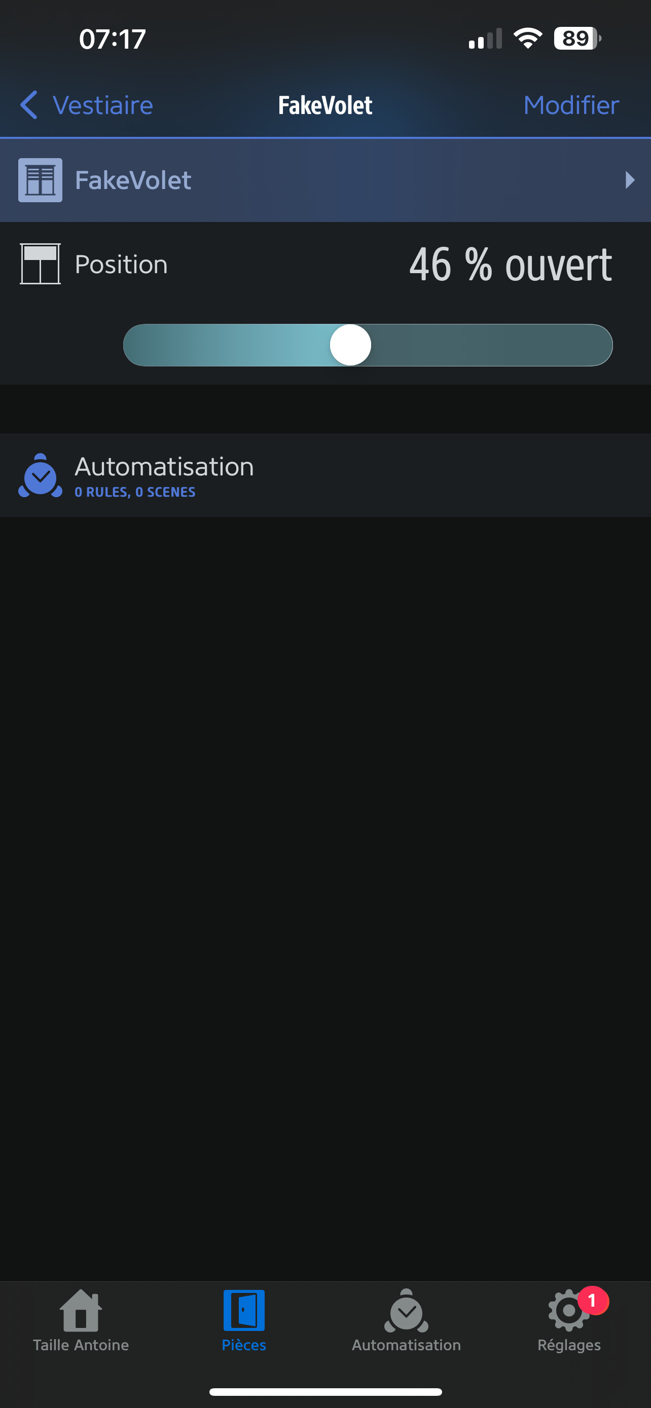

Je viens de faire un test rapide avec un virtuel, ils ont en effet corrigé dans les dernières version de l’app
