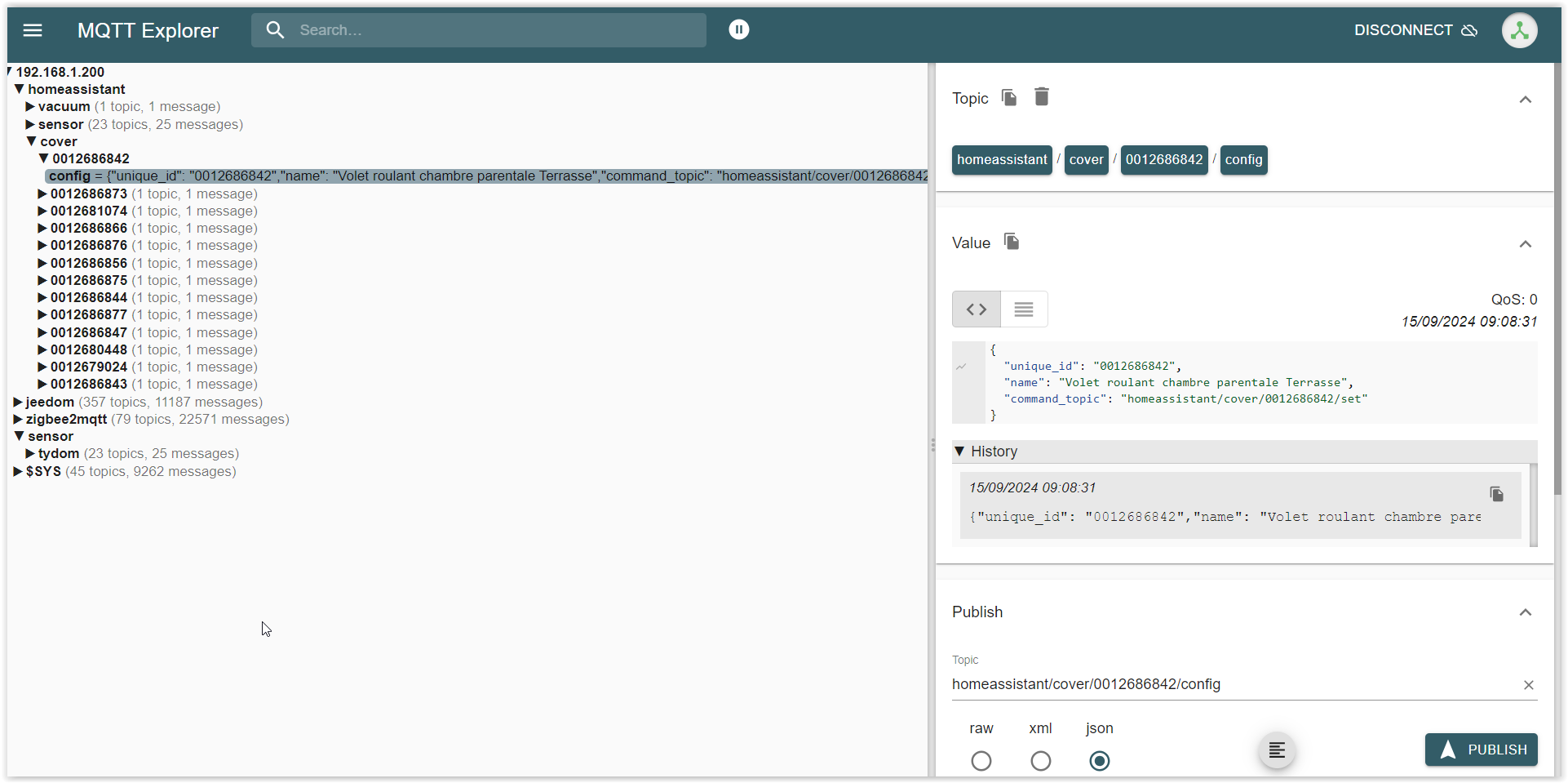

Sinon, pour en revenir à MQTT, voici les éléments que je retrouve dans MQTT explorer
{"unique_id": "0012686842","name": "Volet roulant chambre parentale Terrasse","command_topic": "homeassistant/cover/0012686842/set"}

Bon j’ai regardé et l’intégration mqtt discovery est pas très bien respectée (d’après ma compréhension)
il fournisse un « unique_id » mais sans « device »
j’ai fait une petite modif en beta, à voir demain si ca permet de débloquer et surtout à voir s’il créé bien des équipements différents avec les commandes voulues, à priori il y aura juste « monter », « descendre » et « stop »

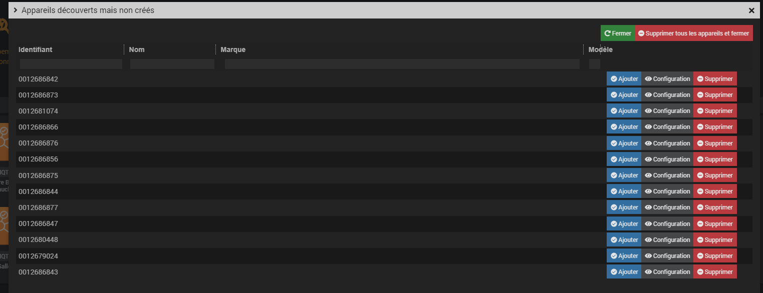

Bonjour @Mips
Alors MQTTdiscovery m’a demandé d’ajouter le topics Homeassistant. Une fois le démon redémarré, je retrouve bien la proposition d’ajout d’équipements.
Le bouton configuration donne ceci.
"cover" : {
"0012686842" : {
"unique_id" : "0012686842",
"name" : "Volet roulant chambre parentale Terrasse",
"command_topic" : "homeassistant/cover/0012686842/set"

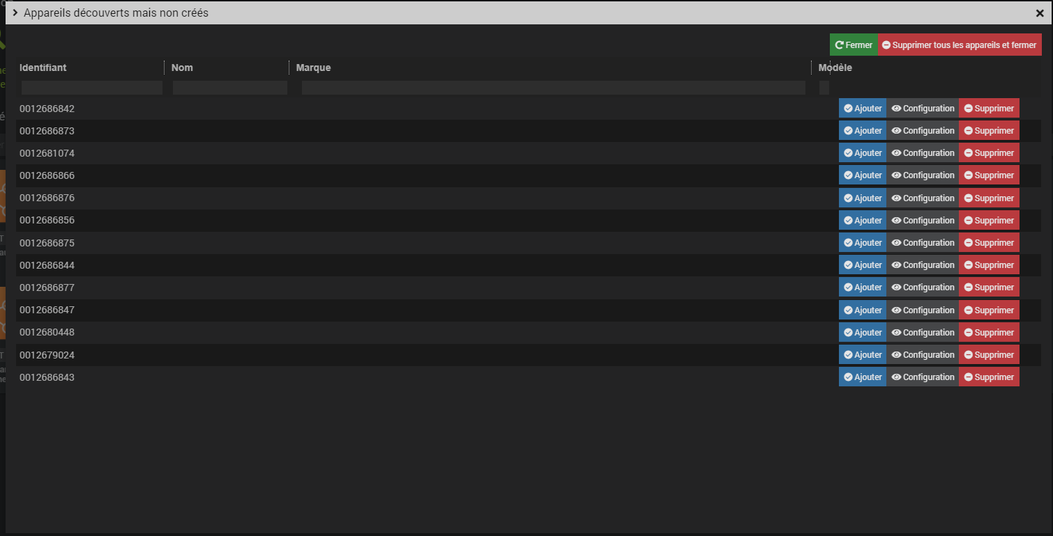

Lorsque je clique sur le bouton Ajouter, j’ai ce message d’erreur :
Le nom de l'équipement ne peut pas être vide : MQTTDiscovery Object ( [id:protected] => [name:protected] => [logicalId:protected] => 0012686842 [generic_type:protected] => [object_id:protected] => [eqType_name:protected] => MQTTDiscovery [isVisible:protected] => 1 [isEnable:protected] => 1 [configuration:protected] => Array ( [manufacturer] => [model] => [configuration_url] => [sw_version] => [addCommandsFromDiscoveryConfig] => 1 ) [timeout:protected] => 0 [category:protected] => [display:protected] => [order:protected] => 9999 [comment:protected] => [tags:protected] => [_debug:protected] => [_object:protected] => [_needRefreshWidget:protected] => 1 [_timeoutUpdated:protected] => [_batteryUpdated:protected] => [_changed:protected] => 1 [_cmds:protected] => Array ( ) )

Normalement comme pas de nom il aurait du prendre le unique_id ici.

Tu as tenté de créer l’équipement depuis l’écran des équipements découvert ?
Y avait-il un nom dans la liste à ce moment?
probablement qu’il y est toujours en fait?
Bonjour @Mips ,
Oui j’ai tenté de le créer depuis les équipements découverts.
Je te confirme qu’il y a uniquement affiché l’identifiant et qu’il n’y a pas de nom.
Ils sont toujours là :grinning:

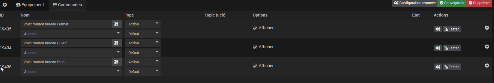

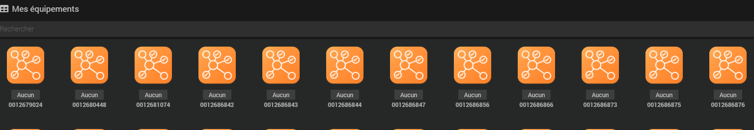

Je viens de tenter la création automatique des équipements, et là ils se sont bien créé !
Des commandes actions se sont bien créées, et elles semblent bien plus réactives que via homekit, mais à priori il n’y a pas d’état du volet.

peux-tu me montrer le json brut des « infos des découverte » (bouton dans la page équipement) pour être sur qu’il n’y a que les commandes actions?
@Mips
Voici l’infos découverte sur l’équipement.
{"cover":{"0012686843":{"unique_id":"0012686843","name":"Volet roulant salon terasse","command_topic":"homeassistant/cover/0012686843/set"}}}

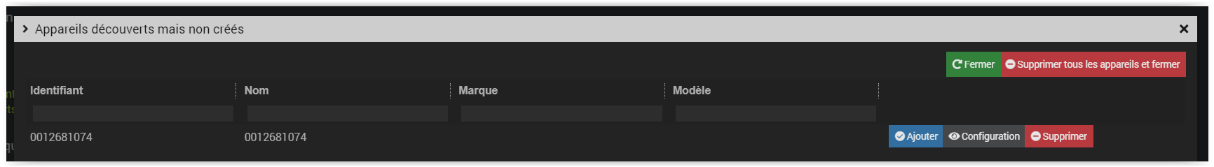

Bonjour @Mips
J’ai supprimé un des équipements précédement créé. Il est bien réapparu avec un nouveau cette fois-ci.
Le clic sur le bouton Ajouter à bien créé l’équipement :pray:
