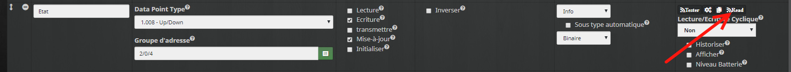

Que fait cette touche « Read » exactement ?
Me read permet de lire la valeur d’une de tes commandes. Par exemple 0-100% pour la hauteur.

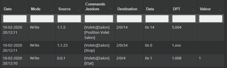

Le bus avec la commande descendre

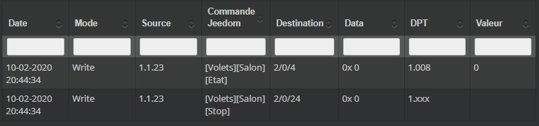

Le bus lorsque je fais « Read », le volet monte (la commnde ‹ Stop › c’est moi)

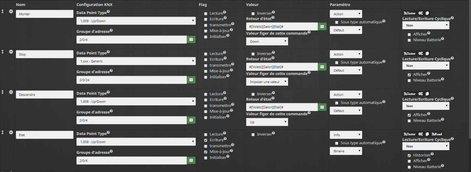

Ton état ne peut pas être le même gad que les commandes monter/descendre.
Avec ta commande read, Tu demandes une info sur le bus qui a un effet sur ton module qui gère le volet.
Supprime la commande état, pour moi elle n’est pas nécessaire
Ds ton dernier screenshots, il manque la commande read. Bizarre

On dirait que le volet est en position basse (en fin de course)
Faire un Read envoi un trame sur le bus pour interrogé une valeur.
C’est arrivé que ça bloque jeedom qui attend un retour mais ce défaut est normalement corrigé.
Niveau bus et inter physique il n’y a aucune raison que ça bloque
