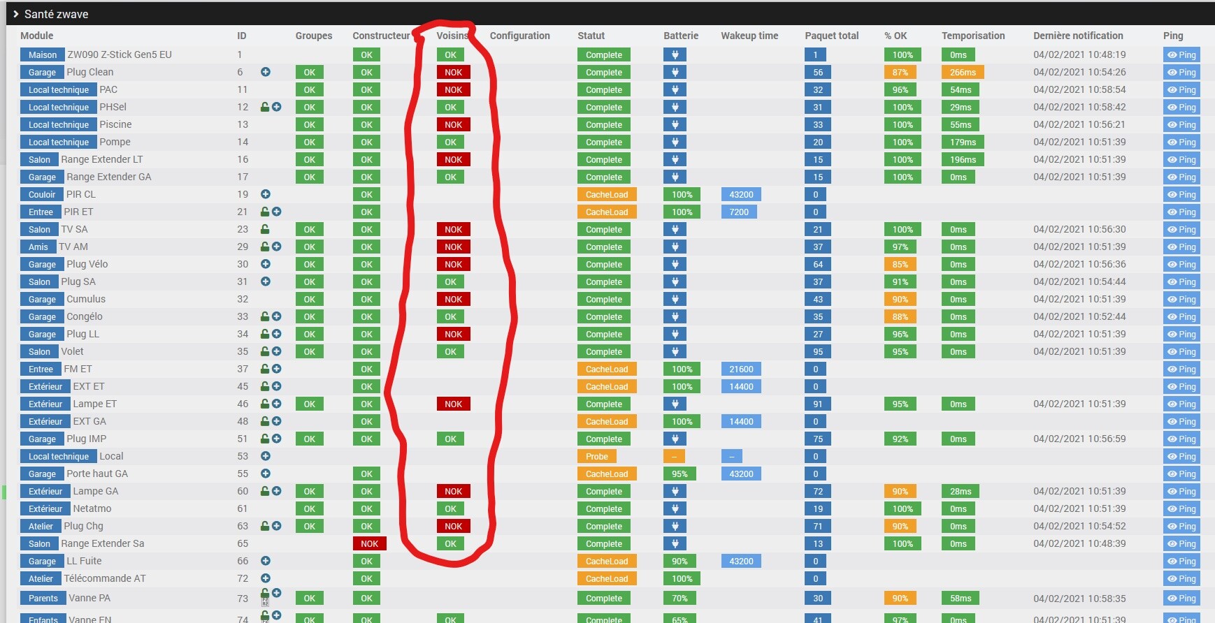

Quelqu’un sait-il précisément ce que signifie la colonne « Voisins » de la page santé du plugin z-wave ?
Depuis quelques jours alors que tout fonctionne normalement le nombre de noeuds dont ce paramètre passe en NOK est croissant.
J’en suis là :
Je répète, tout fonctionne mais ça commence à m’inquiéter un peu.
Je pensais que c’était dû au déport de clé aussi je l’ai réinstallée directement sur la machine hôte sans changement.
Bien sûr, ni ping sur tous les noeuds, ni soin du réseau, ni toutes les manips classiques et connues (enfin que je connais) n’améliore le phénomène.
Rien à signaler dans la page de config :

Je précise que ma clé n’est pas SUC mais à la lecture de bon nombre de posts, je n’arrive pas à me faire une opiniion s’il faut la passer ou pas en SUC.
La table de routage n’est pas très parlante puisque le démon a redémarré depuis peu de temps :
En revanche, le résumé est propre :
Le phénomène a débuté il y a 2-3 jours, aussi j’ai pensé laisser les choses en l’état et que tout se remettrait tranquillement en place, mais manifestement, cela ne s’arrange pas.
