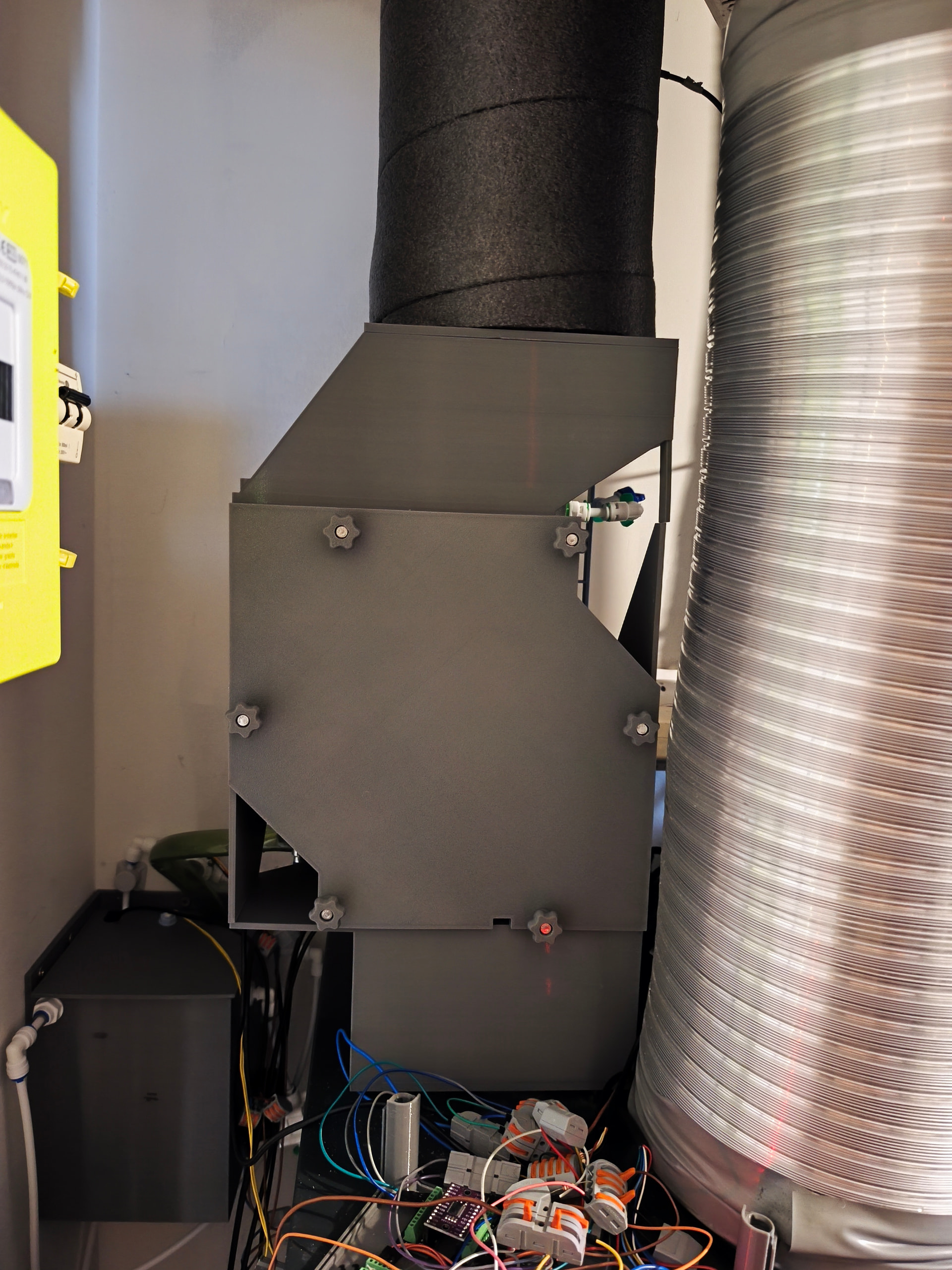

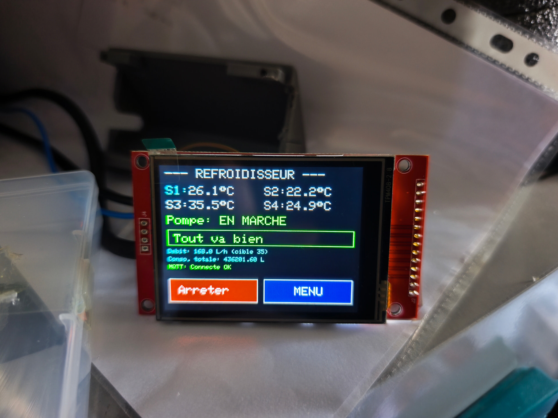

Bonjour à tous, alors pour ma part j’ai voulu tester le refroidissement adiabatique depuis longtemps mais comme je n’avais pas la place de l’installer horizontalement sans faire de grosses modifications sur mes gaines de Vmc j’attendais avec impatience la sortie du refroidisseur brink vertical prévue pour… Comme je me suis acheté une imprimante 3d pour tout à fait autre chose je me suis lancé dans la fabrication moi même de cet engin. Je vous passe les impressions ratées et quelques défauts de conception mais globalement maintenant ça fonctionne. Alors par expérience (j’aurai des courbes à vous montrer mais je ne suis pas chez moi et pas facile à visionner sur l’écran du téléphone) il ne faut pas s’attendre à des miracles. L’installation est faite sur l’air extrait de la maison et subit un échange thermique avec l’air extérieur dans le caisson de la Vmc double flux. Il y a donc 2 pertes à cumuler. Pour info ma maison est passive donc très bien isolée. Pour revenir au refroidisseur adiabatique on a en gros entre 50 et 60% de rendement qui dépendent en partie de l’humidité de l’air extrait. J’ai réussi à maintenir 26° au max dans la maison, donc ces 26° étaient abaissés à environ 21° et insufflé ensuite vers 22° dans la maison après échange avec l’air extérieur à plus de 36° (la photo ci dessous du panneau de contrôle du refroidisseur a été prise avant optimisation).
En conclusion, je pense que j’ai mis en service trop tard cette année ce refroidisseur (juste au début de la dernière canicule) et mes murs étaient montés en température donc j’espère que pour les années à venir en s’y prenant avant les montées en température cela freine suffisamment ces montées pour maintenir un air à environ 25° ce qui me convient parfaitement. Par contre avec une maison peu isolée je pense que c’est complètement illusoire d’espérer quoi que ce soit de ce système ou alors il faudrait qu’il soit dimensionné beaucoup plus gros.

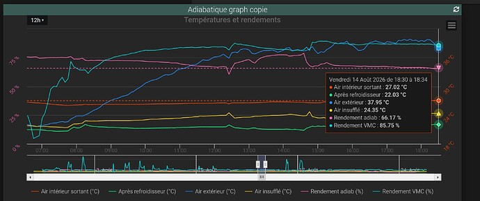

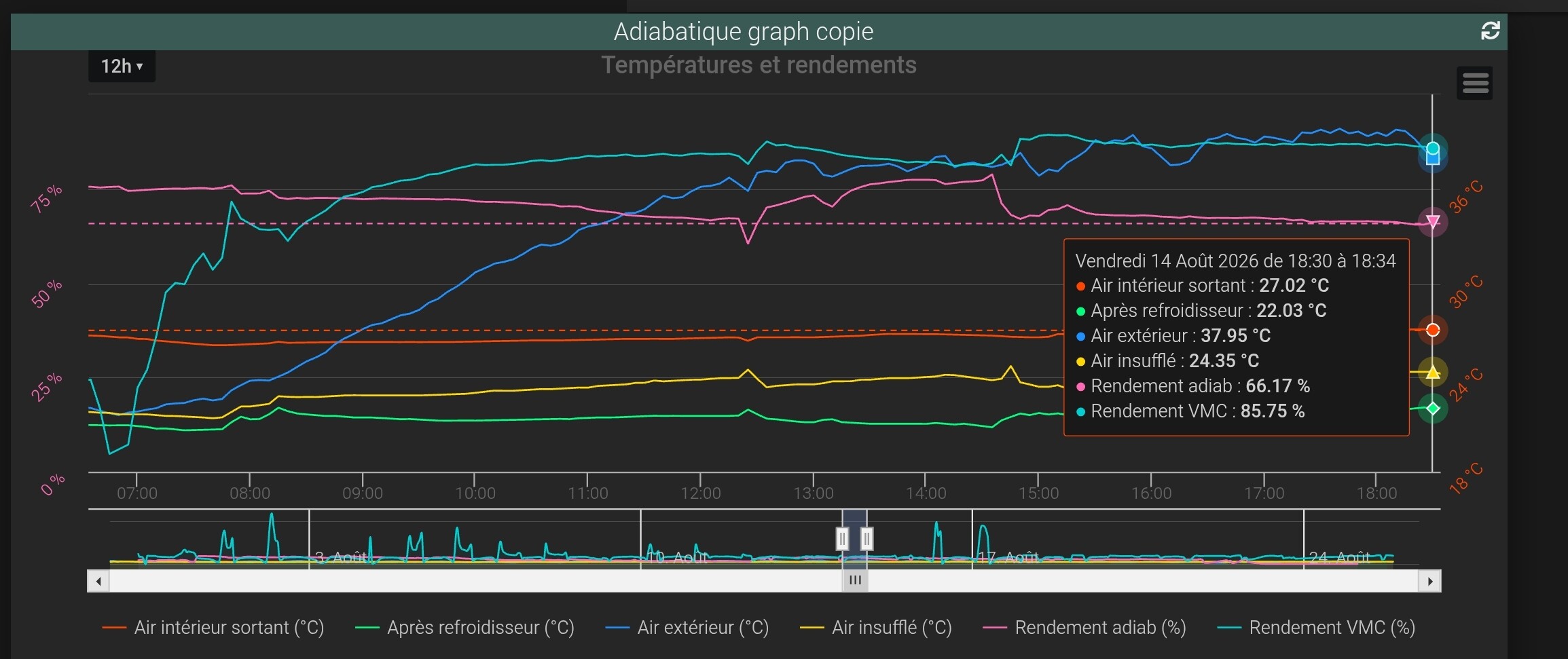

Un exemple d’une journée un peu chaude
Au moins maintenant ce n’est plus par l’air insufflé que je la température intérieure monte :wink:

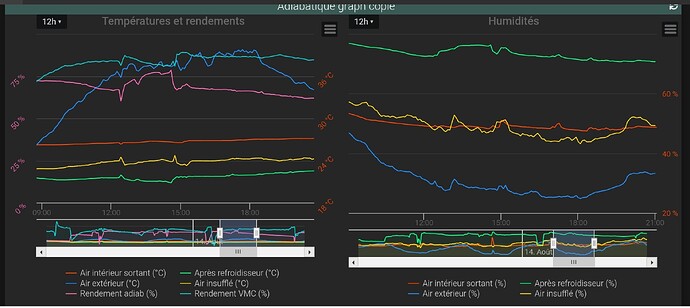

Tu saurais ton taux d’humidité ? Étant en Normandie je n’ai pas le même taux que les autres même par fortes chaleurs :joy:
Tu as quel débit ?
Bien sûr :wink:
Merci.
De belles courbes Procédé comme j’aime :heart_eyes:
Et ton débit vmc ?
Je l’avais laissé en vitesse 2 donc à 50% pour ma Paul novus 300 donc à 150 m3 par heure. Plus tard quand j’ai résolu un problème de répartition de l’eau dans le média evaporatif j’ai pu la porter à 70% . J’y ai perdu un peu en température après refroidisseur mais globale c’était plus performant
