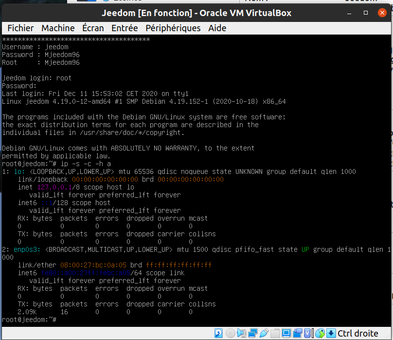

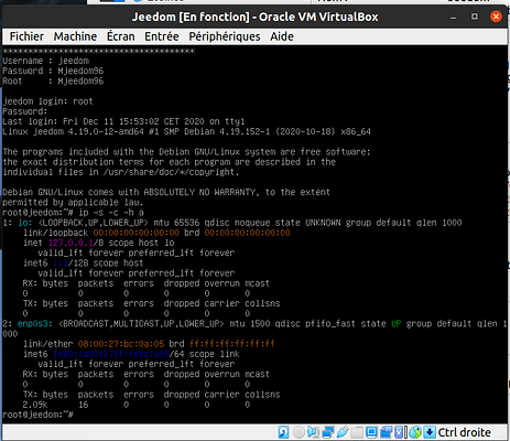

Dans la console, lorsque je recherche l’ip de la VM je n’ai que de l’ipv6. Pas d’adresse ipv4. J’ai loupé une étape ?

Ben sans savoir comment tu as configuré la VM ça va être difficile de savoir !

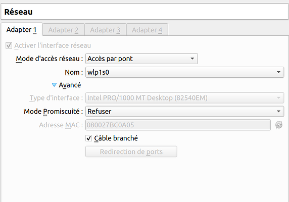

Voici la configuration réseau de la VM :
Est-ce que ce la vous éclaire ? Sinon quels de quelles autres informations avez-vous besoin ?
Vérifie mais sur mac os, il y a un souci, les vms ne fonctionnent plus en mode pont, mais uniquement en mode nat.
A voir si cela est pareil sur ton ubuntu.
wlp1s0 est-elle une interface active ipv4 sur ta machine hôte ?
@drs : Bien vu. Je n’avais pas pensé à chercher dans cette direction. Il semblerait en effet que la version 6.1 de virtualbox sous Linux ne prenne plus en charge le mode pont. J’ai tenté d’attribuer la même adresse mac à la VM que celle de ma carte physique mais sans succès. Je cherche encore mais en parallèle je tente QEMU, un autre virtualiseur. Je vous tiens informés.
@Jeandhom : oui, wlp1s0 est le nom de ma carte wifi sur ma machine

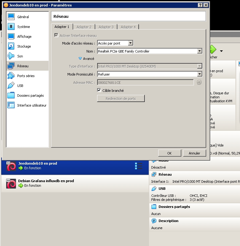

ça fonctionne sans soucis sous debian 10 et virtualbox 6.1.12 - 6.1.16 perso
Meme en 6 1.14?

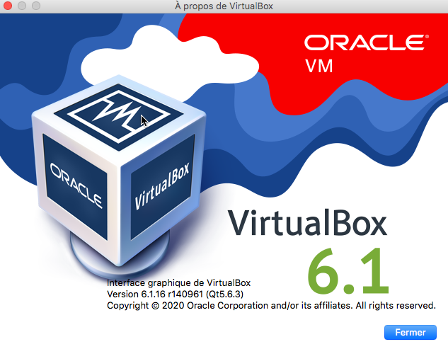

re,
Je n’ai pas noté de bug particulier en 6.1.14 ( après migration de la 6.1.12 ) de mon côté
Pas de problème sous mac mini.

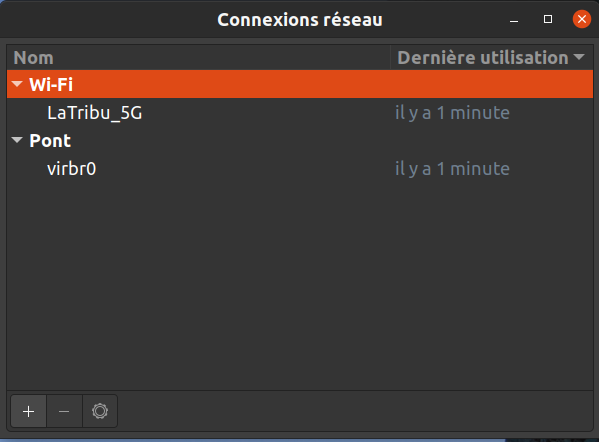

Je vous fais part de mes avancées. J’ai finalement laissé de côté Virtualbox pour me tourner vers QEMU/KVM. Après quelques tâtonnements je suis arrivé à faire fonctionner une VM Jeedom. J’ai tout d’abord créé un pont sur ma carte wifi, sur ma machine hôte donc (ubuntu 20.10 pour rappel). Pour info j’ai utilisé une application que je ne connaissais pas mais bien pratique : nm-connection-editor qui m’a permis de ponter ma carte

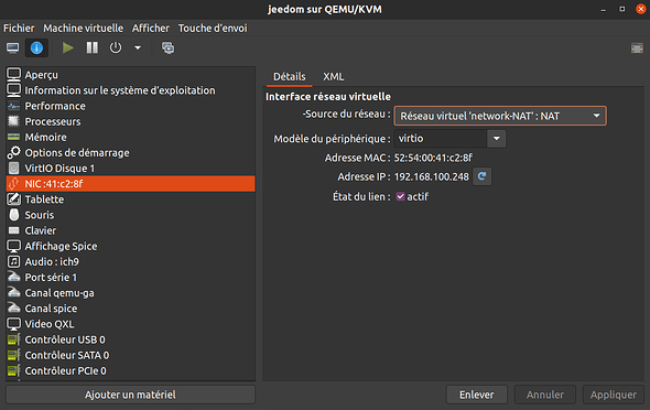

Ensuite j’ai créé ma VM dans QEMU/KVM en indiquant une connexion NAT tout simplement. Et tout fonctionne correctement.
