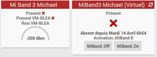

Au bout de quelques heures j’ai pu remarqué que celle-ci s’est déconnectée, puis à s’en doute dû se reconnecter dans la nuit car ce matin re belote je suis de nouveau déconnecté.
Avez-vous déjà eu le souci ? Je ne pense pas que ce soit un problème de portée car la maison n’est pas si grande :yum: et la première fois que j’ai pu me connecter j’étais vraiment à l’opposé de la maison.

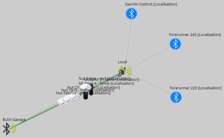

En revanche c’est vrai que sur l’image on voit que mon MiBand est « connecté » sur « Local ». Je ne sais pas ce que sait je vous avoue.
Michael
Local, chez moi, c’est l’antenne qui est sur le Pi qui héberge Jeedom.
Et l’autre antenne, porte le nom que l’on lui donne.
Mais, quand il y a des pointillés, c’est que l’objet est lié, mais pas connecté.
  • Je ne connais pas le fonctionnement qu’avec une antenne déportée, c’est peut-être normal du coup.

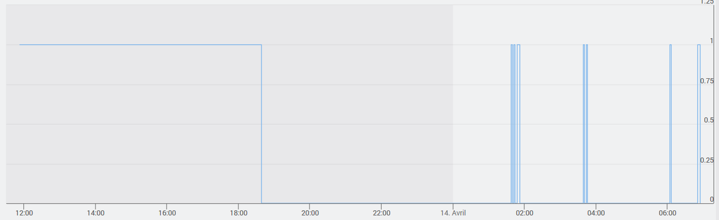

Activez l’historique sur la présence du Mi Band pour avoir un état des connexions / déconnexions.

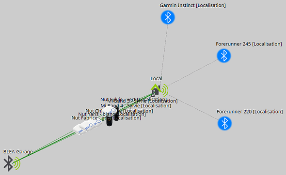

Le schéma a effectivement changé je n’ai plus qu’une antenne mais pourtant ma MiBand ne s’est toujours pas connecté dessus.
05
Je vous l’ai dit, il n’y a pas de lien entre les deux (mais c’était bien de le faire).

J’ai quand même beaucoup de perte dans la journée, que je pense pouvoir filtrer (il faut que je vois combien de temps). Après j’ai des pertes plus longues dans la nuit qui je suppose est peut être dû au fait que la Mi doit peut être se mettre en sommeil.
