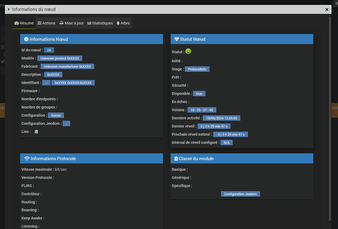

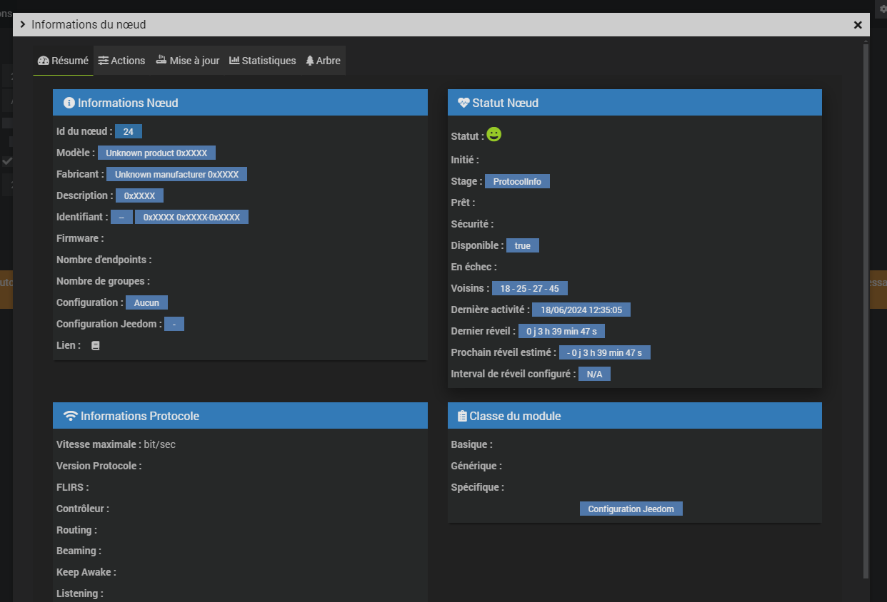

suite à upgrade, de debian 10 vers debian 11 puis de 4.4.0 vers 4.4.7 et finalement de OpenZwave vers Zwave JS
j ai des detecteurs d ouverture VIS_ZD2102 qui ne sont pas reconnus par le Zwave Js. ils restent en Unknown product 0xXXXX - 0xXXXX .
j en ai exclu puis re inclus un mais pareil
j ai lancé une recherche sur le forum, il ne semble pas que cette question ait ete posée

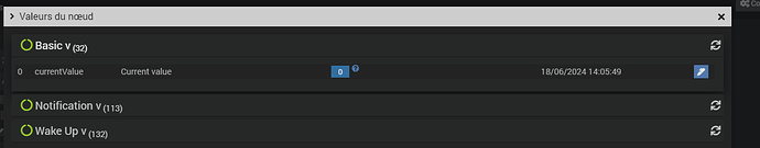

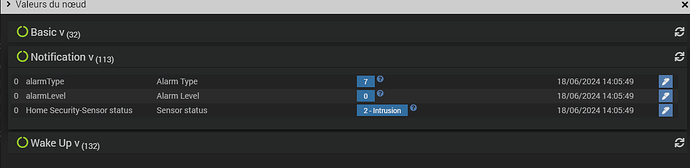

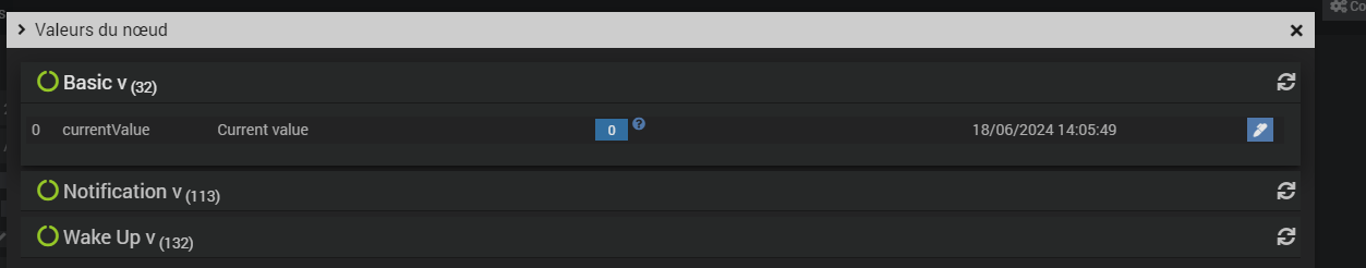

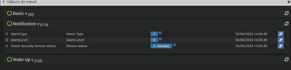

les valeurs du noeud « alarm level » dans l equipement passent bien de 0 au repos à 255 en intrusion
savez vous comment faire pour forcer la reconnaissance?
ou si c est compatible?
SVP

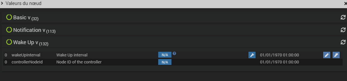

Il faut essayer de réveiller manuellement le module.
Si toujours NOK, essayer de changer les piles.

j ai essayé de les reveiller puis d en exclure 1 pour le reinclure => et l inclusion est ok mais reste en interview . j ai essyé de refaire un interview => pareil
je reste en Unknown product 0xXXXX - 0xXXXX .
helas

quand j ouvre ou ferme la fenetre, j ai bien la valeur du noeud « alarm level » qui passe de 0 à 255
donc il dialogue mais zwave js ne reconnait pas le module et donc l equipement n est pas visible dans l ecran d accueil

De nouveau ce n’est pas que le module n’est pas reconnu par zwavejs. Le problème est que l’interview n’est pas terminée car le module ne communique pas les infos.

Tu peux aussi essayer d’insister en demandant plusieurs fois une ré-interview.
