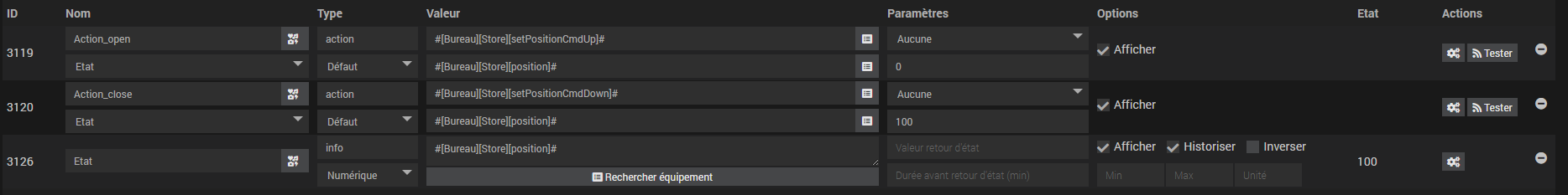

J’aimerais créer un virtuel « slider », qui ouvrirait lorsque je glisse vers le haut, et fermerait quand je glisse vers le bas ( en partant du principe que c’est ouvert de 0 à 49%, et fermé de 50 à 100% de slide).
J’ai créé mon virtuel avec 2 actions et un état, affecté des types génériques ( identiques à ceux que j’utilisais avec mes Somfy en RTS auparavant).
Cela apparait bien dans HomeKit, mais aucune action ne se passe.
Les logs de Homebridge indiquent cela:
12/19/2023, 4:22:14 PM] [Jeedom_B] INFO [Commande d'Homekit] Nom:Target Position(0000007C-0000-1000-8000-0026BB765291):0->100 					|||characteristic:{"_events":{},"_eventsCount":4,"iid":22,"value":0,"status":null,"statusCode":0,"subscriptions":2,"displayName":"Target Position","UUID":"0000007C-0000-1000-8000-0026BB765291","props":{"format":"uint8","perms":["ev","pr","pw"],"unit":"percentage","minValue":0,"maxValue":100,"minStep":1,"needsBinding":true}}
[12/19/2023, 4:22:14 PM] [Jeedom_B] INFO [Commande envoyée à Jeedom] cmdId:3126 action:undefined value: 100 generic:undefined response:{"value":100,"collectDate":"2023-12-19 16:17:21"}
