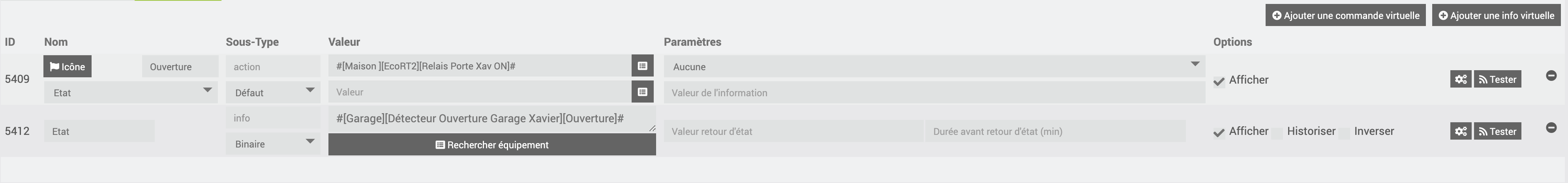

J’ai fais un virtuel pour une porte de garage qui regroupe l’etat d’un capteur Xiaomi, et l’action d’un relais pour l’ouverture.
Je me demande si j’ai bien configuré, j’ai cherché dans la donc mais je n’ai pas compris a quoi peut servir « parametres » sur la commande action. J’ai le choix de mettre dedans la commande info « etat ».
Dans mon cas c’est utile de le mettre ou il faut le mettre juste pour créer un retour d’etat virtuel si on a pas de capteur ?
Cela permet de mettre à jour une autre info (avec la valeur donnée juste en dessous) lors de l’action.
A priori ici vous n’en avez pas besoin.
Vous pouvez aussi tester si ca fonctionne :wink:
