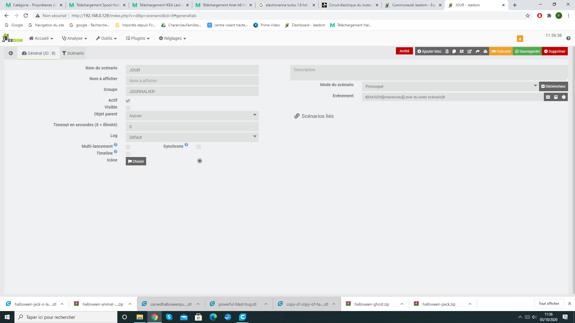

j’ai voulu créer un virtuel jour nuit .

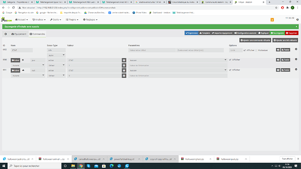

j’ai donc créer un virtuel
et 2 scenarios un jour et un nuit
exemple jour
mais ca ne marche pas

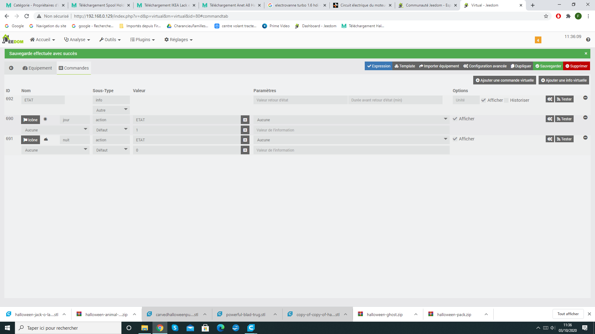

Ton virtuel comporte quelques erreurs, tu dois lier les noms Jour et Nuit à Etat et l’information crée et du type Info/binaire,

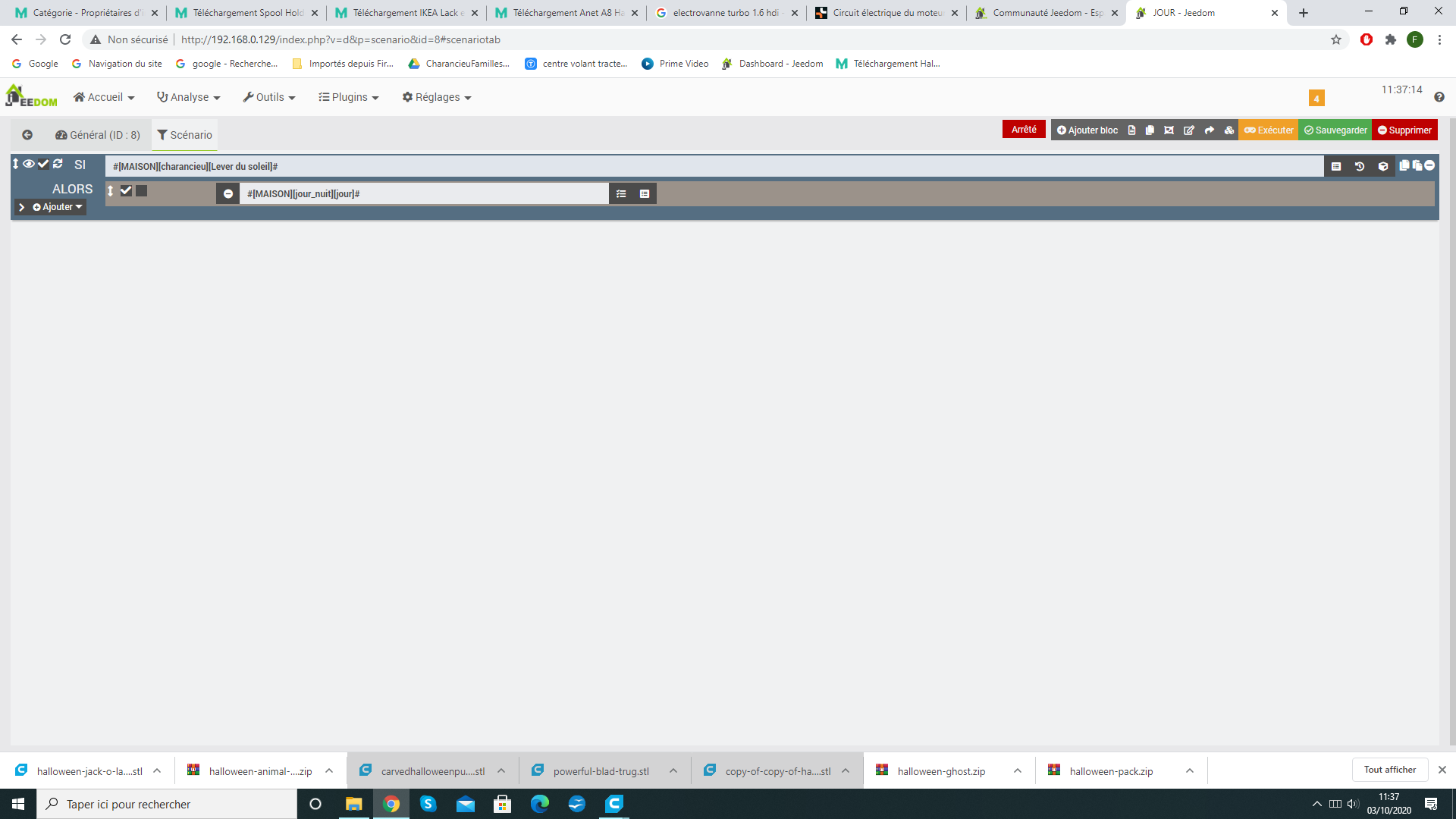

On devine, mais il faudrait dire ce que tu attends comme comportement, et qu’est ce que tu utilise dans ton processus. Sinon galère pour t’aider.
par exemple :
et qu’à tu comme déclencheur ?
il y a quoi dans cette info?
=> le scénario sera déclenché avec la mise à jour de cette info.
de même que :
si tu as déjà le statut jour/nuit Ici, pas besoin de scénario

Je suis d’accord avec vous mais avant de partir trop loin mieux vaut s’assurer de la bonne mise en place du virtuel ^^
