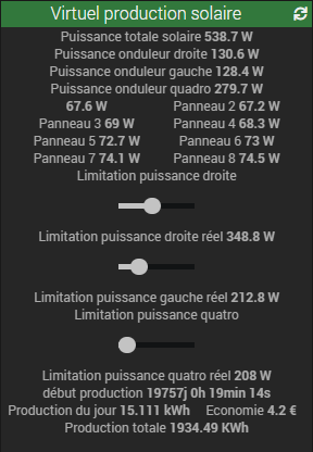

J’ai beau chercher mais je ne trouve pas de solution à mon soucis. du coup j’ai besoin d’aide ou d’une idée pour faire ceci :
J’ai 3 micro onduleur (solaire) sur lesquels j’ai fait un virtuel pour faire varier leur limitation de puissance.
J’ai donc sur ces 3 MO une gestion de leurs puissance avec 3 curseurs différent.
J’aurait aimer faire varier les 3 curseurs avec 1 seul curseur.
Par exemple :
Curseur 1 : 0w à 800w
Curseur 2 : 0w à 800w
Curseur 3 : 0w à 20000w oui il est plus puissant
Le curseur que j’aimerai :
Curseur 4 : 0 à 3600w
Il faudrait que l’action de ce curseur se fasse au prorata de leurs puissances respectives.
J’ai l’information sur chacun d’eux de leurs puissance en pourcentage (sur leurs micro contrôleur, c’est sur lequel j’agis via un virtuel).
Un scénario devrait pouvoir être capable de donner l’ordre aux 3 premier curseurs mais je ne sais pas trop comment le tourner :confused:
Merci pour votre aide
Le souci, c’est qu’il ne sera pas synchronisé avec les 3 autres si tu modifies un des 3 :thinking: mais ce n’est peut-être pas gênant pour ton utilisation.
Sinon, au plus simple, avec un scénario :
  • déclencheur : valeur du 4e virtuel
  • actions : event v1 => valeur du 4e virtuel (avec calcul proportionnel depuis un tag éventuellement pour décomposer)
    (Même chose pour les 2 autres)
