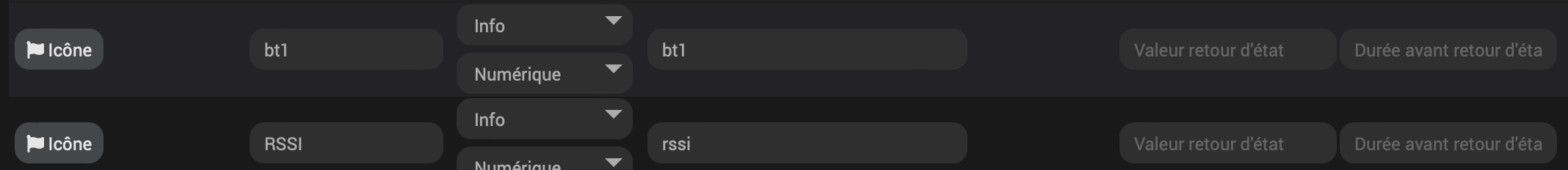

je l’ai inclus, il est créé avec seulement 2 commandes.
Il me manque donc On, Off et Slider.
Il est reconnu comme une télécommande.
Je suis en V4.1.28 avec un Rfx 433XL.
Je sais que les commandes qui me manquent sont de la forme XXXXX #ID# XXXXX mais elles me sont inconnues.
Si j’allume la lumière avec l’émetteur Chacon du kit, je vois bien l’info bt1 qui passe à 1, si j’éteins elle passe à 0. Donc je communique bien avec l’équipement.

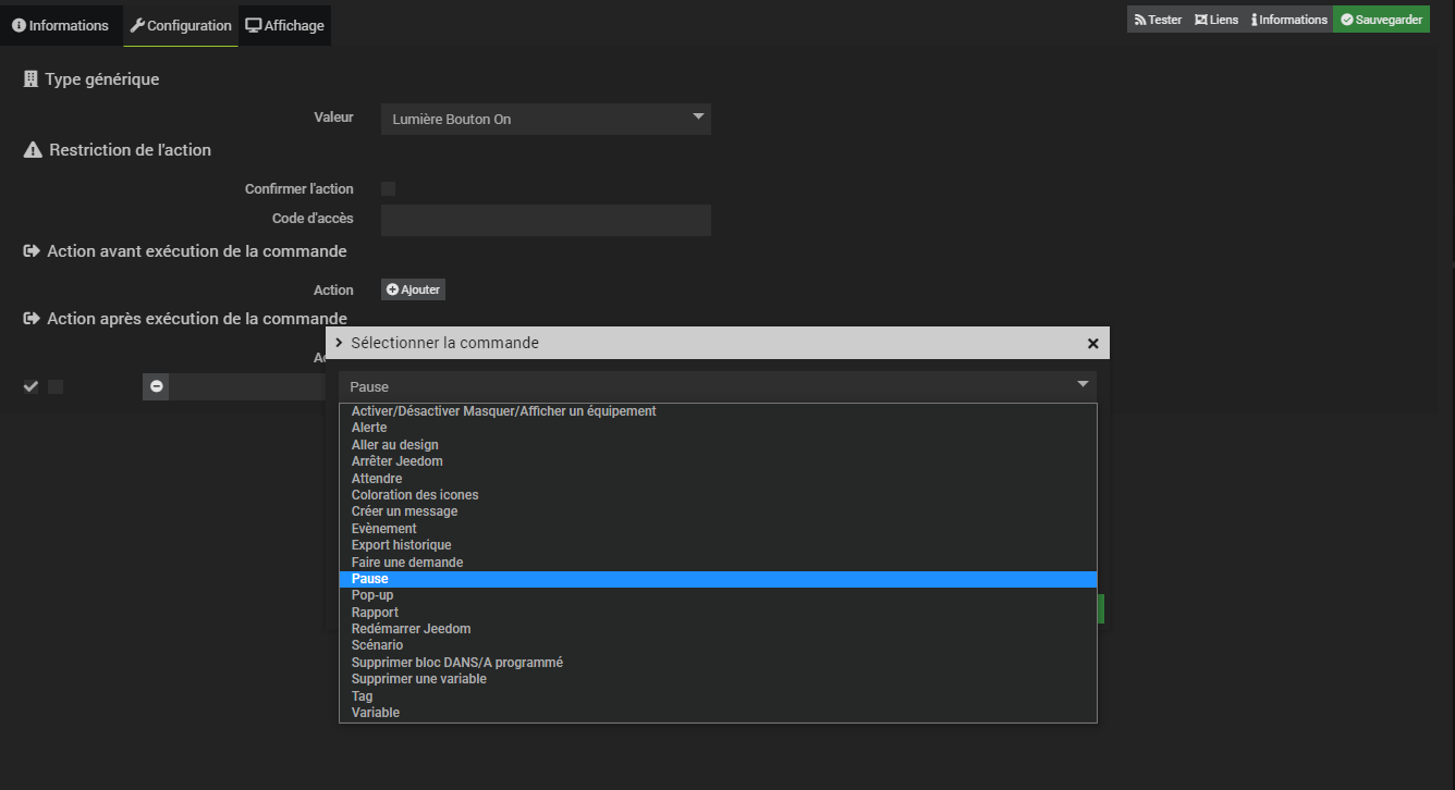

on peut envoyer une trame en mode dit « raw » directement le message entier 071001014F010170 mais tu peux aussi ajouter autres choses avec && puis ton autre commande ( attention au mode de fonctionnement du RFXCOM.
Je ne sais pas si le RFXCOM fera le taf mais pour 2 fois ON 071001014F010170&&071001014F010170 Essai de mettre un incrément différent même si cela semble ne servir à rien du coup essai de mettre un incrément qui te va bien moi je mets en générale DD comme Double dom :thinking: pour moi cela ferait
071001dd4F010170&&071001dd4F010170
je te mets en gros la trame et minuscule le dd pour te rappeler ou il se situe ( normalement le 4eme octet)

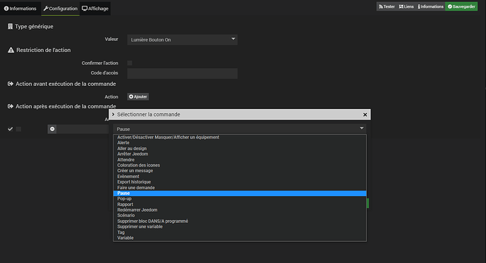

Et ensuite normalement pas besoin de virtuel il faut passer sur la config avancée de ta cde ( les engrenages au bout de ta ligne), donc ensuite Onglet Configuration de cette cde, tu devrais voir
Action après exécution de la commande IL Y A LA MEME CHOSE AVANT EXECUTION
----------------------------------------------Action + Ajouter
ce qui devient aprés appuie sur le 1er icône Sélectionner un mot clé
le Pause (ou Attendre , mais lui plus compliqué) tu peux mettre un temps en X secondes
( la dur/dur à calculer, de plus on ne sait pas le % qu’il y avait quand on démarre la cde du double ON, il y avait un état x %, il n’existe pas de retour d’état de la position du %)
Ensuite tu rajoutes une cde cette fois-ci le 2eme icône tu sélectionnes ta commande ON de ce fameux bouton ( Objet /Nom de l’équipement /et sa commande)
Tu peux presque faire ce que tu veux si la cde existe , tu peut te servir aussi de l’info de l’état de ta cde, là il lui le faut le test avant de cette info « 0 » ou « 1 » comme c’est binaire, tu ne mets pas de temps
( je ne sais pas pourquoi cela a été implémenté en minutes voir certains Modérateurs ou @Mips cela aurait été intéressant en seconde, mais bon faut faire avec).
et ensuite tu as la possibilité d’ajouter des actions ( du coup c’est après ta cde !) car la valeur de l’état sera changeante .
Le passage par un virtuel pour des cde spécifique Ok , ou par scénario mais ici cela ne vaut pas le coup.
J’avais commencer à étudier la modif par les bits H de la commande pour le %, mais je crois que cela n’aboutie à rien pour ce type d’équipement , ( certain ont cette cde intégré dans la trame)
Il en est de même pour l’appuie long d’un bouton, mais la pas de suite de @Loic , je crois un peu compliqué à mettre en oeuvre …
BON TEST
@+DÕ¿ÕM

Le rfxcom semble ne pas bien comprendre les 2 commandes enchainées par &&.
A priori, il ne fait que la première, ensuite la tempo se joue et le deuxième On se réalise et là je vois l’intensité variée.
J’ai donc essayé plusieurs combinaisons en jouant avec l’action avant la commande, les actions après sans succès.
Je me suis dis puisque qu’un seul On en raw est compris, je vais mettre le deuxième (qui en fait devient le premier) avant la commande pour en avoir 2 qui s’enchainent. Ca ne marche pas.
Quand j’arrive à faire varier c’est le deuxième On dans l’action après commande qui déclenche ça. J’ai donc aussi essayé de faire les actions suivantes après commande.
1- ON (en tant que deuxième On pour déclencher la variation)
2-Tempo (pour laisser le temps de varier)
3- ON ou OFF pour arrêter la variation
Rien ne marche, la variation ne s’arrête pas et continue de varier jusqu’à un appui physique d’un On ou Off sur le widget.
J’ai résumé mais j’ai essayé un peu toute les combinaisons qui me semblaient logique.
