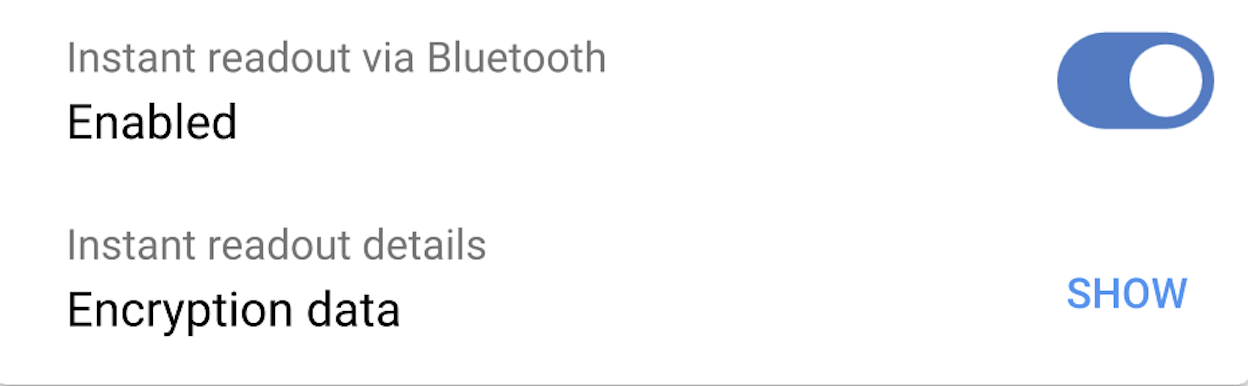

Vous devez avoir la lecture instantanée active pour le Smart Battery Sense dans l’application Victron
et affichez votre bindkey (Encryption Key) à l’aide du bouton SHOW en dessous
Vous pouvez m’envoyer la bindkey dans un message privé, si vous me faites confiance, ou je peux vous envoyer une page et des instructions sur la façon de déchiffrer le message vous-même, dont j’aurai ensuite besoin pour un décodage correct.
