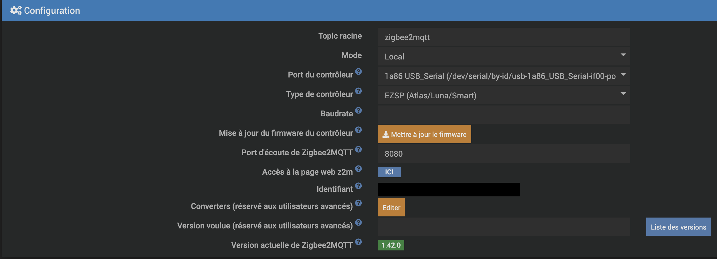

Suite à des problemes de version il y a quelques temps j’avais du forcer la Version actuelle de Zigbee2MQTT sur la 1.42.0
j’ai fais depuis d’autres mise a jour du plugin mais j’ai toujours la meme version alors que je viens de lire dans le changelog que celle par defaut est la 2.4.
Quelle procédure je dois pour ne plus avoir a la changer manuellement ?

Vous devez réinstaller les dépendances pour faire la montée de version Zigbee2MQTT.
La version actuelle est la 2.5.1.
Laisser le champ vide

Merci beaucoup pour votre reponse rapide. effectivement c’etait la solution :slight_smile:

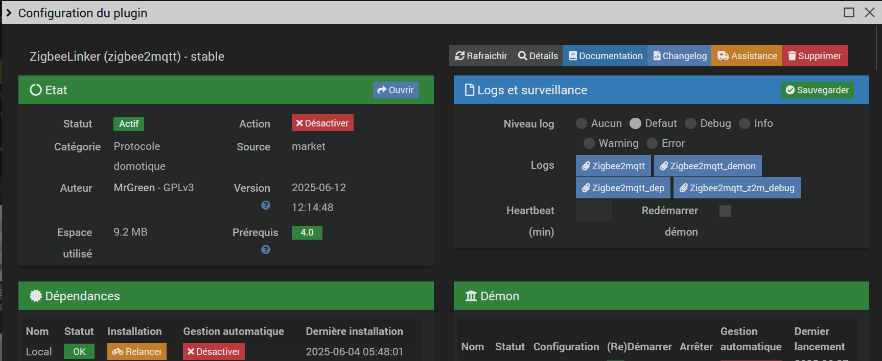

Parce que vous squattez un post avec le tag plugin-z2m
Je ne comprends pas ta réponse ??
Moi je vais là pour voir le « changelog »
