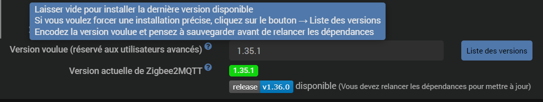

Version dependances : 1.36 release contre 1.32 voulue et 1.35 actuelle
Suite à la dernière mise à jour de Z2m, j’ai eu message m’indiquant que je devais mettre à jour les dépendances ce que je viens de faire.
souhaitant vérifier je tombe sur ca:
je me retrouve donc avec version voulue à 1.32 qui avait été indiqué dans le passé suite à un soucis
version actuelle 1.35.1 et en release 1.36.
quelle version doit prendre sans avoir de soucis? sachant que je tourne sous jeedom DIY 4.3.23
merci par avance

Non vous vous retrouvez avec la version 1.35.1
La version 1.32 n’a jamais existé
Pour forcer une version, vous devez cliquer sur liste des versions et encoder une version qui existe ou a existé et ensuite sauvegarder . Puis relancer les dépendances.
La release 1.36.0 vous indique quelle est la dernière version disponible.
je me réponds à moi même j’ai laissé version voulue à vide et donc prendre la dernière et cela semble fonctionner

Mieux?
j’ai laisse vide pour profiter de la version 1.36 et cela semble fonctionner
